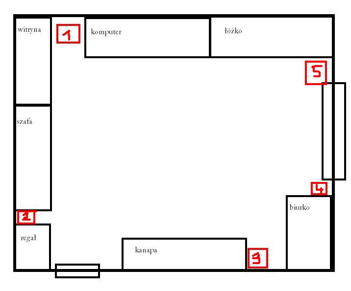

Rozstawienie kolumn w pokoju

    TheMuzyk
    1 kolumnę przestaw pomiędzy kanapę i biurko. pozdrawiam.
  • #3 8292812
  • #4 8293927
    TheMuzyk
    Tam za bardzo nie. A czy mógłbyś postawić ją na czymś?? na jakimś meblu??

    #9 8301187
    prez8s
    Poziom 33  
    Iwan_Wojtek napisał:
    Jamo Studio E340
    Zapewne chodzi o E430. Na pewno jakościowo są dużo lepsze niż Altony. Jednak zwróć uwagę, że są to kolumny z bassreflexem z tyłu, więc muszą mieć trochę miejsca. Ogólnie kolumny Jamo z tej serii by dobrze brzmieć wymagają odsunięcia od ścian, inaczej mogą powodować dudnienia.

    prez8s
    Poziom 33  
    Trochę mało. Będziesz musiał poeksperymentować, może wystarczy tyle. Choć zalecane jest 30-50cm.

    #15 8314345
    Pablo1964
    Moderator
    Wpadłem tylko na pomysł żeby pobawić się balansem L/R ale nie wiem czy na tym rzecz polega :)
    Jeżeli nie bierzesz pod uwagę przemeblowania, jest to jedyne wyjście.
