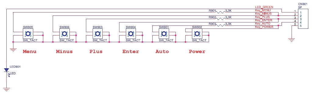

    #5 8293571
    gradek83
    Taki wgląd na schemat dla jasności.
    Samsung 720N- menu na ekranie nie daje się wyłączyć.
  • #6 8293875
    zeeuss
    Taki schemat jest mi znany- swiche sprawdzone. Ale nie mam napięcia +1,8V na procesorze U105, a stabilizator napięcia się grzeje.W stanie spoczynku opór między wyj. stabilizatora 2 a masą 1 wynosi 1,2oma. moim zdaniem jest to za mało. Pytanie czy padł procesor czy też "zabezpieczył się"??? Gdzie znajdę taki procesor TSUM16AL... ? A może lepiej cała płytę sygnałową? Doradźcie
