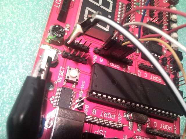

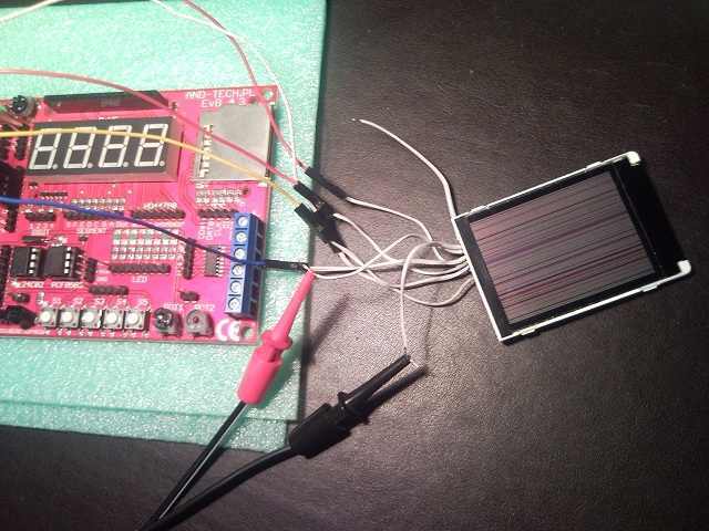

    Męczę się już któryś dzień z kolei i nie mogę tego wystartować ;/
    Bardzo proszę o pomoc,
    Na początek standardowo ściągnąłem sterowniki ze strony Kranza do L2F50, próbowałem z innymi sterownikami,kwarc 16 MHz, podłączenie takie jak na schemacie kranza (dzielnik napięcia), podświetlenie led z zasilacza laboratoryjnego, obie masy połączone, Atmege programuje przez ISP brak JTAGa, zauważyłem, że linie kolorowe wyświetlają się tylko jeżeli jest podłączone DAT natomiast reszta jest obojętna czy jest czy nie ma i tak wyświetla linijki.
    Zaczyna się to w chwili wywołania funkcji port_init();

    zachowuje się to tak jak bym podał 2,9V na DAT i to powoduje pojawianie się tych kolorowych linii

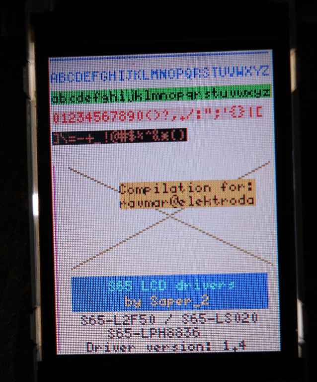

    Dołączam specjalną kompilacje dla ravmar'a :)
    Program skompilowany dla m32 @ 16MHz ale testowy na 8Mhz bo innego nie miałem, ale opóźnienia zrobiłem jak dla 16Mhz więc powinno być ok :)
    Tak powinien wyglądać działający lcd i wgląd na połączenia jak ja mam.

    Bez podświetlenia. To co zaobserwowałem 1.8V i 2.9V spięte razem zero jakiejkolwiek reakcji. Natomiast dla odłączonego 1.8V (samo 2.9V) to co widać na zdjęciach. Czyli to co było na samym początku.

    CHŁOPAKI !!!!!!!!!! DZIAŁA !!!
    Jestem strasznie szczęśliwy z tego powodu :) ale od razu ogarnia mnie złość na samego siebie. Wiem ze wyświetlacz jest sprawny, ale dlaczego nie działał wcześniej. Widzę, że będę musiał spędzić dużo czasu zanim poznam prawdę i dojdę do tego. Na razie muszę pobawić się z bibliotekami i zrozumieć to wszystko. Saper_2 szkoda, że nie jest z wawy, postawił bym Ci piwo :), chcesz jakieś punkty ?
