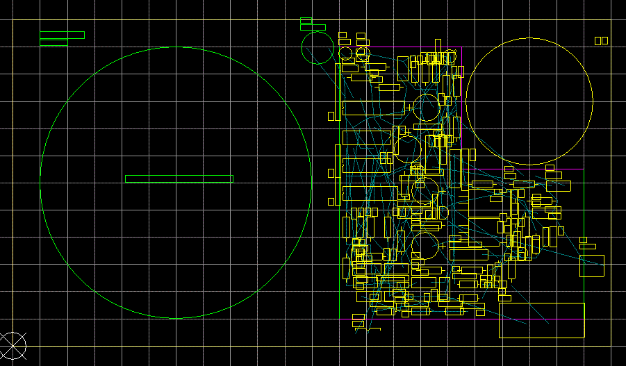

    Mam klopot ze stworzeniem plytki PCB. Ustawilem warstwe Mechanical1 jako rzeczywista wielkosc plytki i KeepOut na ktorej chcę, aby autoplacer/router poukladal elementy. Niestety na podgladzie plytka wyglada jakby okrojona do tej fioletowej Keep out layer. Pytanie wiec w jakis sposob zdefiniowac rzeczywisty wymiar plytki i ograniczyc obszar dzialania autoplacera tylko do pewnej jej czesci i co zrobic aby calosc wyswietlala sie w widoku 3D?
    Kolejne moje pytanie to dlaczego linie KeepOut layer i niektore elementy w pewnym momencie same zmieniaja kolor na zielony?
    Co zrobic aby pod tym plackiem w prawym gornym rogu autorouter nie prowadził żadnych ścieżek? (tymczasowo okroiłem KeepOut layer i teraz placek leży na czarnym podłożu)
    Z gory dziekuje za pomoc i pozdrawiam

    Obrys płytki musi być ustawiony za pomocą warstwy KeepOutlayer.
    Nie polecam Autoplaser-a (ja go nigdy nie używam), ale jest tam opcja Area-może to ci coś pomoże.
    Zielone podświetlenie możne być powodem kilku problemów:
    - elementy zbyt blisko siebie
    - ścieżki zbyt blisko siebie
    - pady zbyt blisko siebie lub ścieżek
    - przekroczenie innych reguł na płytce
    Jak przeszkadza ci to podświetlanie, a nie chcesz zmieniać reguł (Clerance Constraint, skrót D->R->Zakładka Routing) to możesz to podświetlanie wyłączyć za pomocą skrótu D->O-> DRC Errors (System nie będzie wtedy sprawdzał reguł)
