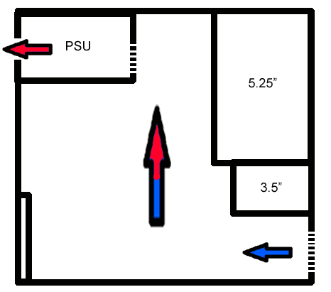

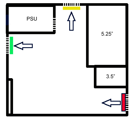

IV. ATX i przykłady
Standard ATX to również standard wykonania obudowy, i poniżej takie przykłady z pokazaną cyrkulacją powietrza.

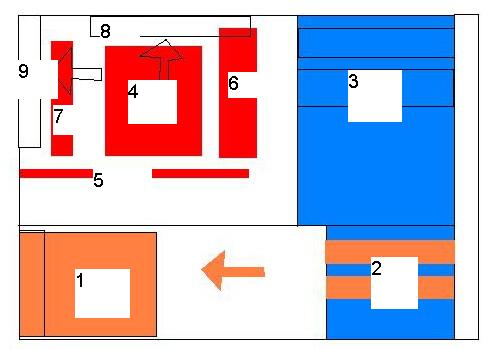

Nowsze obudowy i ich cyrkulacja różnią sie tym, że zasilacz został przeniesiony do części dolnej obudowy i oddzielony blachą, wraz z dyskiem/dyskami HDD - od sekcji płyty głównej i napędów CD/DVD - dyski HDD wydzielają niewielkie ilości ciepła i "ciąg" wentylatora wbudowanego w zasilacz wystarcza do chłodzenia samego zasilacza jak i 1-3 dysków twardych, jest to wg. mnie doskonałe rozwiązanie. Kolory dobrze oddają znaczenie, niebieski - sekcje "zimne", pomarańczowy - sekcje "ciepłe", czerwone - sekcje "gorące".
W przypadku starszych, jak i nowszych obudów widać podstawowy podział cyrkulacji powietrza: lewa/prawa i trudniejszy do zaznaczenie prawy dół/ lewy góra. Jest to podział najprostszy, ale i dla nas zupełnie wystarczający.

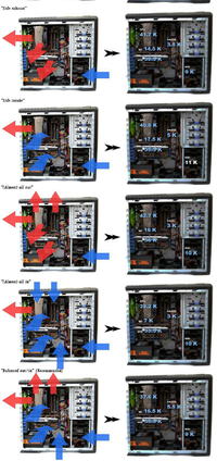

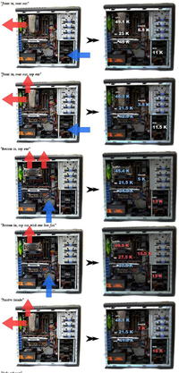

W komputerze nie podkręcanym nie trzeba wielkich starań by utrzymać temperatury na właściwym poziomie, i zachować do tego ciszę.
Każdy komputer to przypadek indywidualny, lecz podstawy i zasady są zawsze takie same!
Dlaczego indywidualny? poniższe rysunki wraz z temperaturami powinny wiele wyjaśnić, zależność temperatury od miejsca gdzie umieścimy wentylatory.
