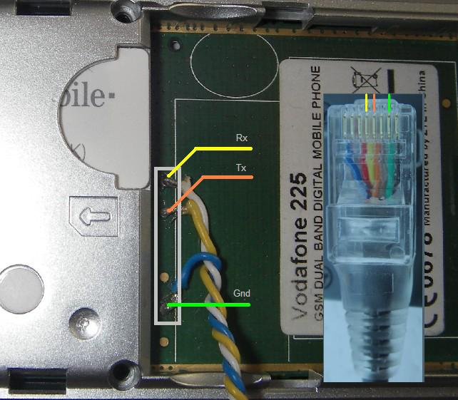

#1 8293901 15 Lip 2010 08:56 luxxxus luxxxus Poziom 20 #1 8293901 15 Lip 2010 08:56 Może ktoś posiada schemat kabla do Vodafone 125 ? Potrzebuje zrobić simlocka tym programem SAGEM Infineon by [UnlockTeam]
#2 8293948 15 Lip 2010 09:18 Glemark1 Glemark1 Spec od GSM Pomocny post? (0) #2 8293948 15 Lip 2010 09:18 W telefonie masz w złączu pd lewej strony 1 pin-TX, 2pin-RX i 3 pin - GND. Lub tak jak na obrazu poniżej.
#3 8294129 15 Lip 2010 10:31 luxxxus luxxxus Poziom 20 Autor tematu Pomocny post? (0) #3 8294129 15 Lip 2010 10:31 Nie mogę skomunikowac telefonu. Wlutowałem sie w złącze bo pola na płycie powypalane.
#4 8294336 15 Lip 2010 11:28 Glemark1 Glemark1 Spec od GSM Pomocny post? (0) #4 8294336 15 Lip 2010 11:28 A dobrze wszystko podłączyłeś może pomieszałeś tx z rx często to jest błędem.
#5 8295213 15 Lip 2010 15:14 luxxxus luxxxus Poziom 20 Autor tematu Pomocny post? (0) #5 8295213 15 Lip 2010 15:14 Kable podłaczone na 100% dobrze. Czy wymagany jest do tego specjalny interface ?
#6 8295929 15 Lip 2010 18:39 Glemark1 Glemark1 Spec od GSM Pomocny post? (0) #6 8295929 15 Lip 2010 18:39 A pod co ty to podpinasz tzn z jednej strony do telefonu a z drugiej strony (boxa, komputera, konwertera com<->ttl, konwertera usb<->com).
