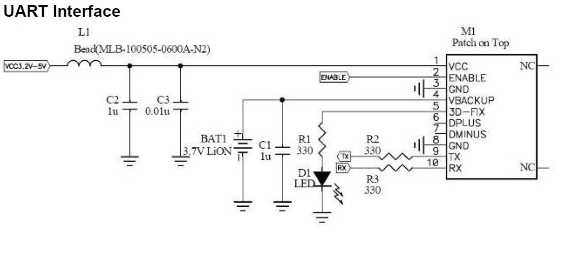

    Witam, może ktoś podpowie jak ponieważ po raz pierwszy próbuję podłączyć moduł GPS na początek do HyperTerminala, ale nic mi z tego nie wychodzi.
    Moduł GPS podłączyłem zgodnie ze schematem z data sheetu:
    Jak skonfigurować komunikację z modułem GPS-FGPMMOPA6B?

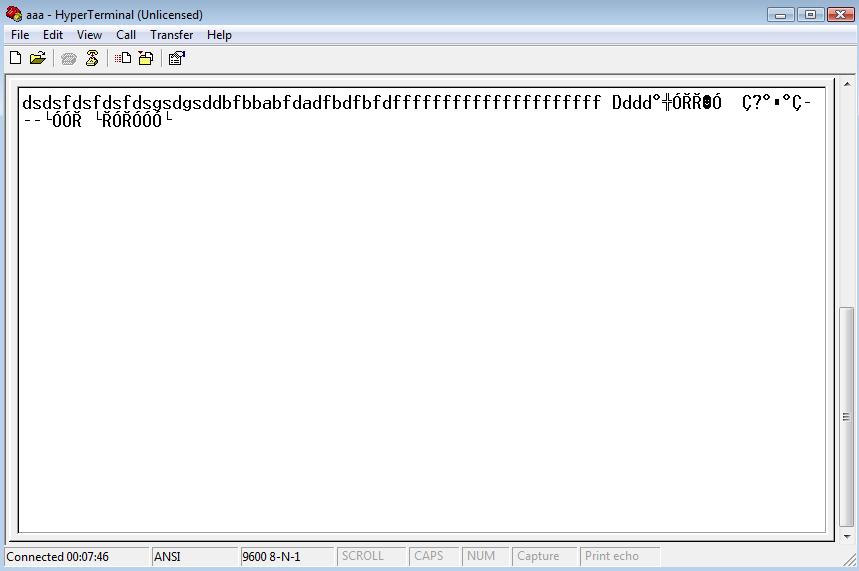

    Zasiliłem go 3.3V i podłączyłem linię TX modułu poprzez interfej oparty na ST3232:
    Efekt jest taki, że w HyperTerminalu tylko podczas podłączenia zasilania pojawią się dwa trzy symbole, a potem już nic??
    Interfejs sprawny - jak zewrę RX i TX i piszę na klawiaturze wysyła i przyjmuje prawidłowo.
    HyperTerminal skonfigurowany następująco:
    Liczba bitów na sekundę: 9 600
    Bity danych: 8
    Parzystość: Brak
    Bity stopu: 1
    Sterowanie przepływem: Xon/Xoff

    Czy masz podpięte napięcia na nogi 1, 2 i 4? Dodatkowo, gdzieś na jakimś forum (modelarskim?) czytałem, że były problemy z tym modułem, jeśli się nie podłączyło diody FIX sygnalizującej ustalenie pozycji.
  • #3 8294791
    shel82
    Pierwszą nogę - 1 czyli Vcc (zasilanie) mam podpiętą,
    2 czyli ENABLE wisi w powietrzu, tu przyznam się, że nie za bardzo rozumiem stwierdzenia "High active, or keep floating for normal working"
    4 czyli podtrzymanie także nie podpiąłem
    Natomiast diodę FIX mam podłączoną...

    Poziom napięć PC-GPS ma kolega prawidłowo dopasowany. Coś mi się zdaje że moduł wysyła dane jako RS232-TTL a PC-et ma poziom napięć -12V/+12V więc brak tutaj bufora ?

    Większość tych modułów gps musi mieć podpięte VBACKUP (4) - po prostu połącz z VCC (1). Sterowanie przepływem ustaw na None.

    Wszystkie trzy nóżki do V+.
    Enable zezwala na działanie gdy jest na V+, gdy na GND to usypia moduł.
    Vbackup podtrzymuje pamięć pozycji gdy moduł śpi lub jest wyłączony.
    Stosuję ten typ od kilku miesięcy i jestem zadowolony z czułości; pozycjonuje się na biurku bez problemów. Wśród drzew kluczy - Twoja droga będzie wyglądać jak po kilku głębszych: +/_ 3m od osi drogi, ale w lesie się nie gubi!
    Tylko zimny start to koło minuty, a gorący to też ładnych kilka do kilkanaście sekund - na to trzeba uważać.
    To połączenie na schemacie w pierwszym poscie dotyczy RS - TTL, stosuje się do innego procka. Do PC tylko przez konwerter napięć typ ...232.
    Ten typ jest na tyle wspaniałomyślny, że możesz podłączyć się z wyjść D+ i D- bezpośrednia do wejścia kabla USB do PCta (pomijając cały RS232) i jesteś w domu! To działa.
    Fabrycznie ustawiony na 9600baud i odświeżanie co 1s.

    Ten interfejs z fotografii powinien być dobry.
    Tylko nogi 2 i 4 do V+.
    Dioda Fix nic nie daje ani nie przeszkadza, całkowicie nieistotna przy komunikacji, sygnalizuje tylko dobre dostrojenie (siła sygnału, ilość odebieranych satelit, jakość pozycjonowania.

    Dzięki Krzyśku, GPS ruszył i odbiera dane.
