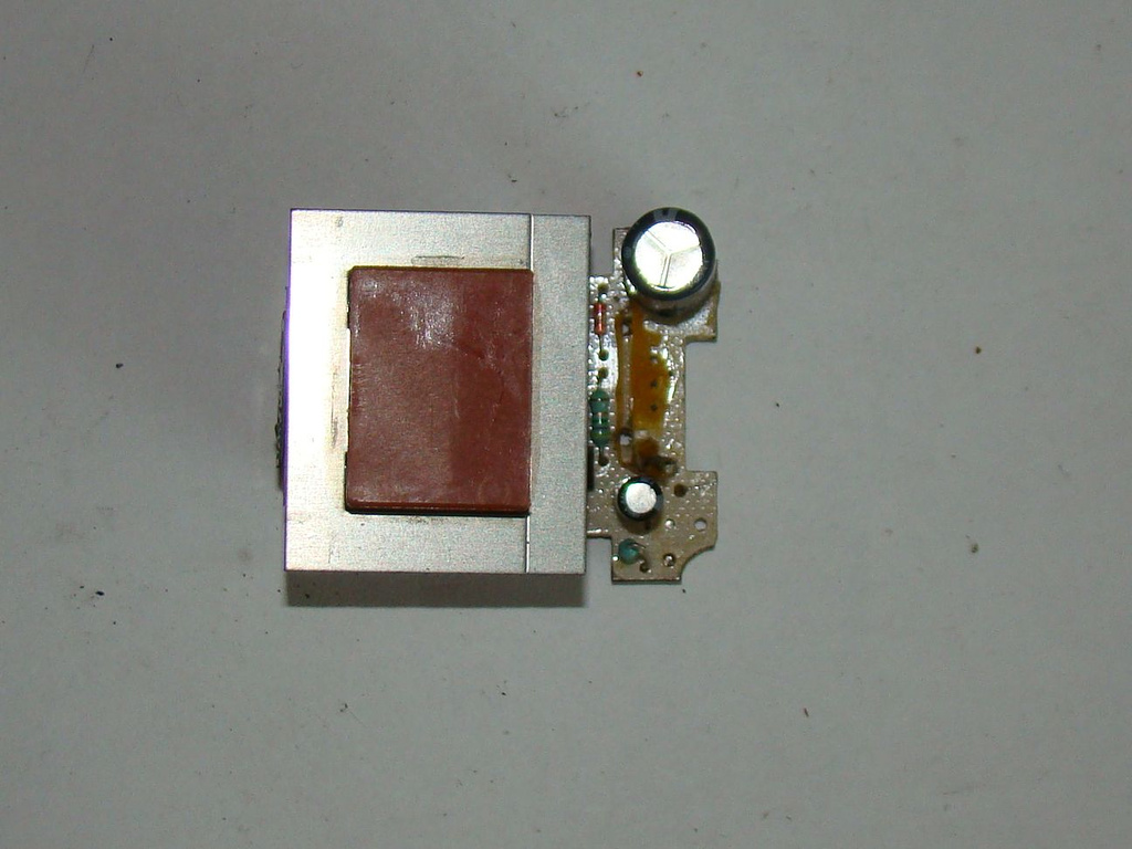

    To będzie zasilacz napięcia stałego z parametrami wyjściowymi 7,5V i maksymalnym natężeniem 400mA. Inaczej nie można raczej podać. Jednak zazwyczaj w obudowie nie znajduje się tylko transformator, ale i mostek prostowniczy i kondensator.Te 2 elementy zmieniają napięcie zmienne na stałe. Zazwyczaj one lubią padać. Rzadko kiedy pada sam transformator.
    Pamiętaj, że napięcie nie może być wyższe, niż 7,5V, ale natężenie może być większe lub równe 400mA. Bez problemu można dać zasilacz 7.5V/700mA albo 7.5V/1000mA albo nawet 7.5v/ 140584302848765mA jeśli taki istnieje. :-)

    Czy ten zasilacz wygląda od wewnątrz może tak:
    Spalony transformator, jak rozszyfrować?
    Jeśli tak to jest to zwykły niestabilizowany zasilacz i wydaje mi się, że do wymiany będzie tylko trafo jako zamiennik można użyć każdy który będzie dawał 7,5V o obciążalności min. 400mA np TS 15/4 ma 7,3V 0,7A tylko nie wiem czy gabarytowo ci się zmieści do obudowy, poszukaj po symbolu w Googlach i na portalach aukcyjnych czasami ktoś takie coś sprzedaje po demontażu.
    Sprawdź też czy ten transformator nie ma bezpiecznika termicznego jego wymiana bądź usunięcie pozwoli uruchomić ci szybko zasilacz.

    Jeśli chodzi o transformator to miałem na myśli TS5/14 przepraszam za czeski błąd :) przy tym transformatorze napięcie po mostku będzie nieco wyższe niż 7,5v - 7,3*1,4 , w tym przypadku kiedy w zasilaczu masz mostek trzeba użyć innego trafa gdzie napięcie wyj z trafa będzie ok 5,5V np. model TS4/28 -> 5,5*1,4~7,5V
    A moze pokusic sie o montaz jakiejs bardziej zaawansowanej ladowarki:?:
    musiałbyś jeszcze sprawdzić czy w samej lampie przed akumulatorami nie ma jakiejś elektroniki, która pełni rolę ładowarki, jeśli nie ma to rzeczywiście mógłbyś rozważyć skonstruowanie czegoś bardziej zaawansowanego choćby dla dobra akumulatorów.
    ale nie sadze aby mial bezpiecznik termiczny, chyba ze pod ta zalana zywica plytka czarna:?:
    przy tak zalanym transformatorze nawet jeśli jest zabezpieczenie termiczne to dostanie się do niego będzie racze kłopotliwe tam sposób raczej odpada
