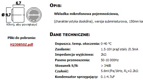

    Chcę zrobić mikrofon do słuchania nietoperzy,czyli w zakresie 20-200 kHz. Czy nadawałby się do tego mikrofon pojemnościowy taki za 1zł na allegro?

    Zobacz na pasmo przenoszenia takiego mikrofonu. Taki mikrofon nie nadaje się do Twoich zastosowań.

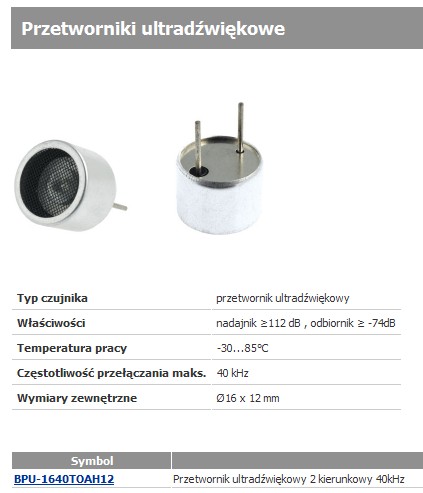

    Może takie coś, poradzi sobie z tymi dźwiękami? Maksymalna częstotliwość 40kHz.

  • #5 8297612
    żółwik2
    Dzięki.
