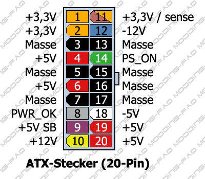

    Piny zasilacza jakby ktoś szukał:[ATmega] Włączanie komputera po przez mikroprocesor

    Bogowie... Masa jest czarna. Tam gdzie minuś są ujemnie względem masy! Czyli +5 i -5 daje razem 10.
    Komputerowi są potrzebne takie napięcia ale nie łudź się że nie wiadomo ile z nich wyciągniesz gdybyś potrzebował, spójrz na tabliczkę znamionową zasilacza - minusy mają zazwyczaj obciążalność ~0,5A.

    loczi
    POPRAWKA
    Mierząc napięcie miernikiem. Tam gdzie minus(-) pokaże miernik, to masa?
    Co do zasilacza już dokładnie wyczytałem, że pin9 jest włączony zawsze(nawet przy wyłączeniu komputera. AVR za dużo prądu nie bierze z tego co wiem(W nocie 3,6mA dla 4Mhz, 3V, 25°C) ;)

    Coś mi się wydaje, że żeśmy się nie zrozumieli...
    Kolektor tranzystora podłączasz do złącza od przycisku POWER (dwa piny na płycie głównej, z reguły razem z innymi typu LEDy, reset itd.), do tego pinu, który nie jest na masie. W sumie, nie musisz nic mierzyć - jak podłączysz nie do tego (czyli kolektor do masy) to nic się nie stanie - po prostu nie będzie działać.
    Zasilanie podłączasz: masę do masy (tak, jak PO napisał, tam, gdzie czarne przewody w zasilaczu piny 3, 5, 7 itd.) , VCC do +5Vsb (pin 9 w złączu zasilacza).
