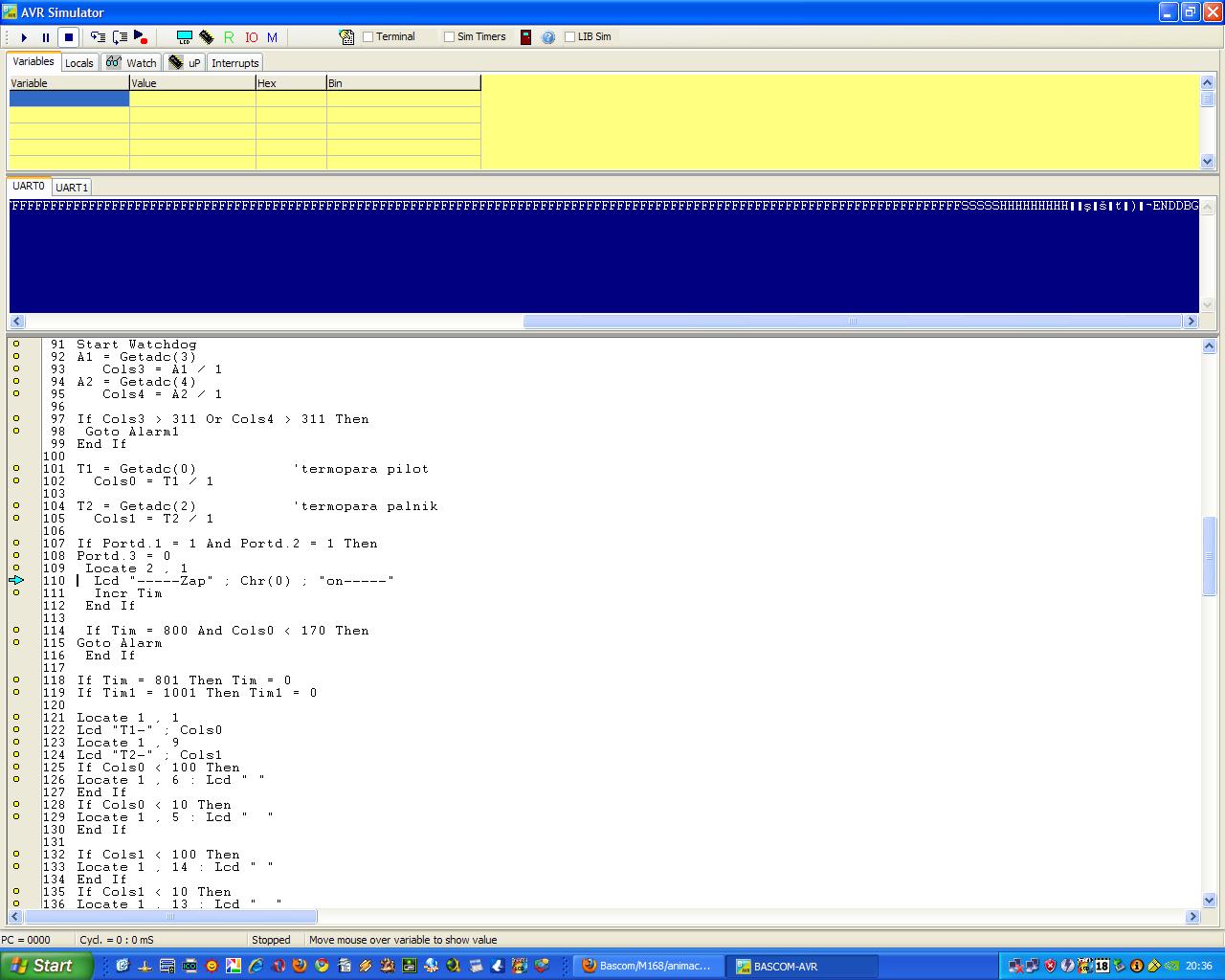

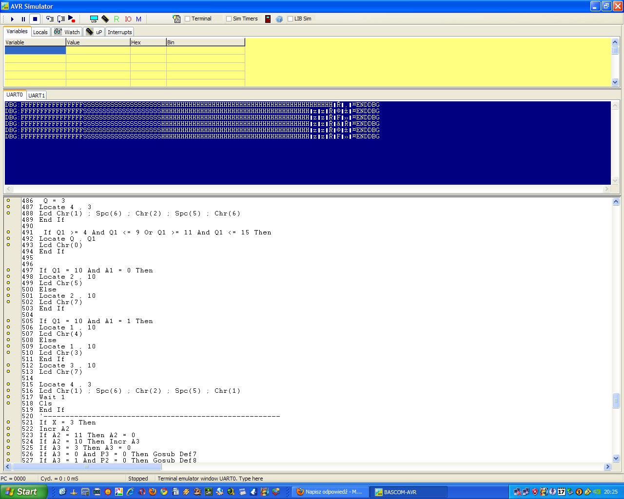

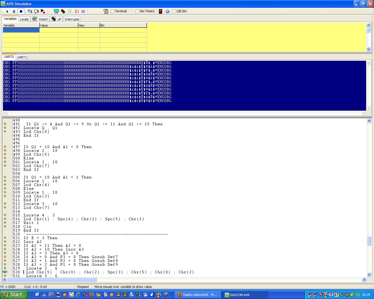

    Rysunek pierwszy:
    F - Nie używasz FrameSpace - bo w programie nie ma żaden instrukcji, która by z niej korzystała.
    S - SoftStack też nie jest używany bo żadnych SUB ani FUNCTION nie masz.
    H - HWStack jest używany i maksymalnie rozrósł się do 12 bajtów, bo masz parę GOSUB i wewnętrzny kod też coś tam sobie skubnął. Nie ma też przerwań w programie zatem apetyt na HWStack nie rośnie.
    Drugi rysunek: Ta sama sytuacja.

  • #12 8306054
