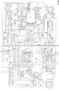

    Witam.Trafiło do mnie takie radio Alan 42 Plus Multi, które w ogóle nie włącza się. Dlatego też mam zapytanie czy jest sens go naprawiać? Z tego co widzę na schemacie radio to nie posiada zabezpieczenia w postaci diody prostowniczej( w przeciwieństwie do alana 42), a we wtyczce do zapalniczki adaptera był bezpiecznik 25A. Nie znam jego historii, jak doszło do awarii. Czy mogło dojść do uszkodzenia procesora bo wtedy naprawa jest nieopłacalna. Jak sprawdzić, lub gdzie szukać usterki?
    #2 8298810
    SP5ANJ
    Spoczywaj w Pokoju
    Najprawdopodobniej poleciał stabilizator zaraz przy wejściu za włącznikiem.
    Alan 42 plus multi... brak oznak życia
    Schemat z elektrody, ale jest tak fatalny, że nie mogę odczytać napięcie tego stabilizatora.

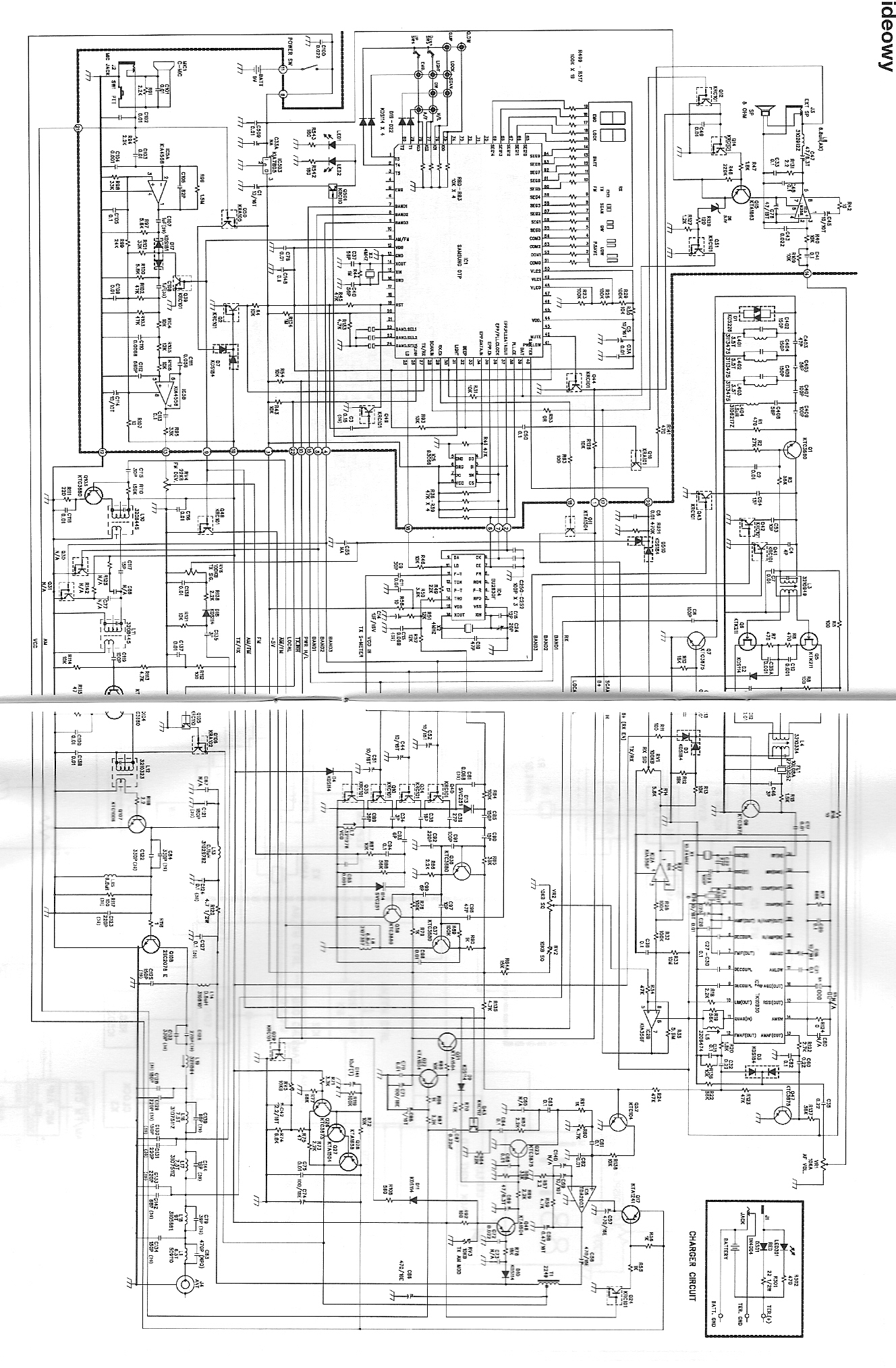

  • #5 8299207
    mysia79
    mam coś takiego
    i schemat
  • #6 8299308
    SP5ANJ
    Spoczywaj w Pokoju
    OOO ładne schematy i PCB (ładna rozdzielczość).
    mysia79 proponuję załóż NOWY temat w dziale Radiotechnika Schematy i załącz tam ten sam post - dla POTOMNYCH - , którzy chcieliby "pobrać" te pliki z serwera elektroda.pl .
  • #7 8299409
    mysia79
    spróbuję dokupić te części, jeżeli chodzi o ten stabilizator 5V to jest to KIA 7805 , czy tak? Natomiast LM386 o jakim ma być napięciu i mocy czy 9V i 1W? Pytam aby się upewnić?
