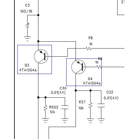

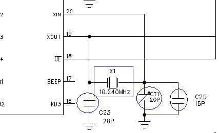

    Mam problem mianowicie w alanie nie moge zmienić kanału. Nie wiem czy odbiera przed usterką wszystko działało. Prosze o pomoc w sprawdzeniu co zostało uszkodzone.

    Jeżeli "świecą" się poprawnie LED-y wyświetlające nr kanału a nie możesz tylko je zmienić - to sprawdź czy "poprawnie" oscyluje X1
    alan/midland 1000 nie mozna zmieniac kanałów
    Jeżeli nie reaguje na UP/DWN to niestety wymiana IC1 .
    Jednak gdy masz niekontrolowane (dziwnie wyświetlane) nr kanału to sprawdź/wymień Q3 i Q4 .
    PS. Stawiam na wymianę IC1.

    dziekuje wszystkim za zainteresowanie radio sprawne
