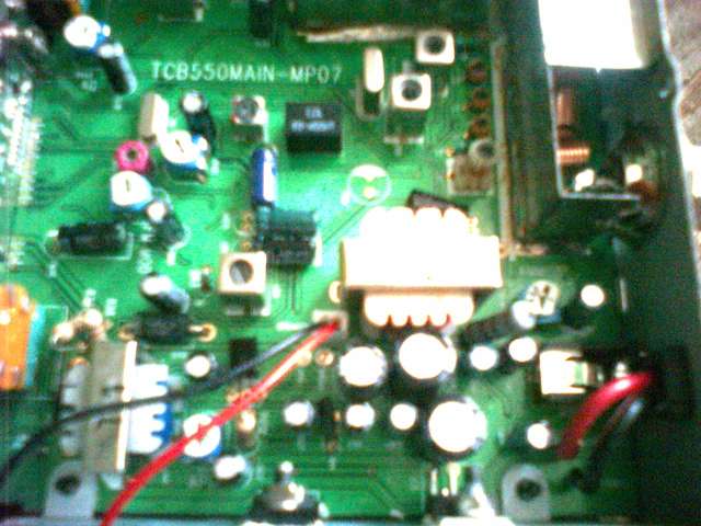

    Tak z ciekawości pytam o owe radyjko i czy da się je tanio naprawić. Dostałem je od brata a popsuło się od słabo łączącej wtyczki od zapalniczki. Po prostu wyłączało się aż coś padło i tylko podświetlenie jest. W komisie mu powiedzieli 90zł za naprawę więc bez sensu jest to by im dać do naprawy.

    Jaki tam typ procka.Pomierz czy wszystkie napięcia podmień elektrolity.

    Czy procek to ta czarna kostka. jesli tak to pisze na niej CQ 33-455HT.
    Niestety ten TTI to chiński jest a na płytce pisze dokładnie model TCB550MAIN-MP07.
    na razie tez nic nie mierzyłem o o dostałem dopiero.

    Zacznij od sprawdzenia stabilizatora opartego na QG4 (2SC3205).

    Tych chińskich układów scalonych nigdzie nie dostaniesz i nie dostaniesz także jego noty katalogowej. Wywal ten procek i przerób radio. Jaka tam jest głowica na syntezę czy przemianę częstotliwości?
