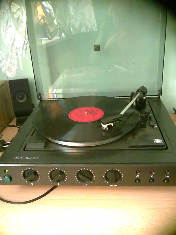

Czy ktoś wie co to za igła??
peugocik 17 Lip 2010 10:42 1458 2
  • #1 8301117
    peugocik
    Witam wszystkich. Może ktoś wie jaki numer albo nazwe ma igła do takiego gramofonu UNIVERSUM Hi Fi 3000. Pytałem sie w sklepach muzycznych ale nikt nie słyszał o takim gramofonie :( Poniżej zamieszczę zdjęcie jak by ktoś rozpoznał gramofon. Z góry dziękuje za odpowiedz
    #2 8301176
    Piasecki Bogusław
    Poziom 24  
    Nr art. ASWO PL: 89121
    Sanyo ST27D
    odpowiednik:
    Diotran: TA7,
    Sanyo: STG7,
    Teac: PX270, PX272, PX3000, TSF3300,
    Toshiba: N210C, N210CX,
    do wkładek:
    Toshiba: C210M, C230M,
  • #3 8301188
    peugocik
    Wielkie dzięki :D
