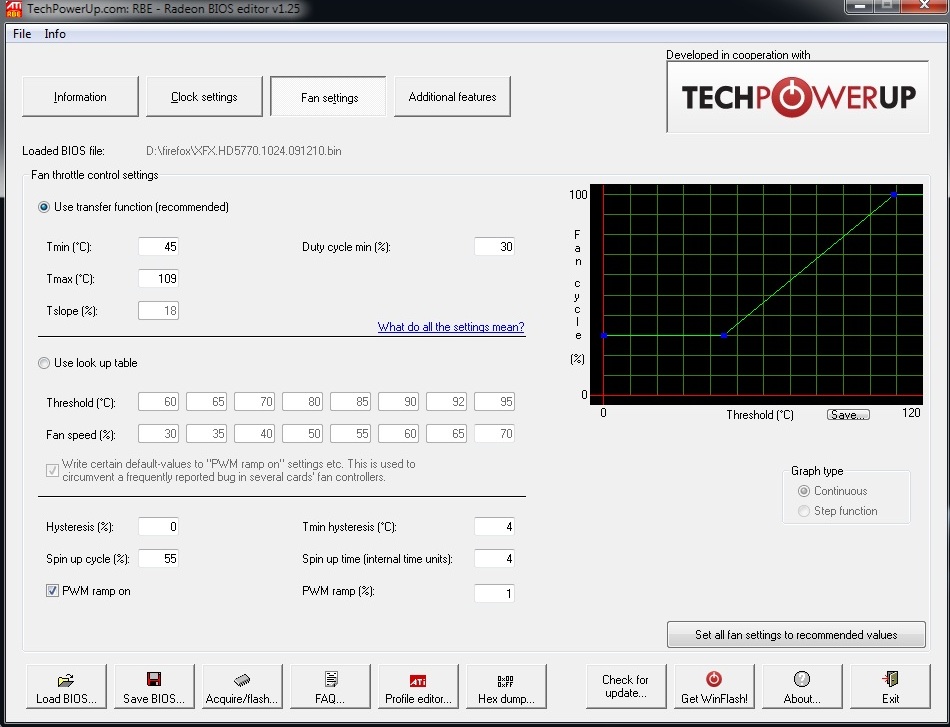

    Proszę o informację jak dokonać modyfikacji biosu karty XFX HD5770 aby wentylator nie startował na maksymalnych obrotach podczas startu systemu. Program RBE i plik bin mam.

    Dobra sciagnalem sobie program i bios do pierwszej lepszej xfx 5770 i pobawilem sie w ustawieniach.
    Zmiany dotycza tylko turbinki wiec bios jest bezpieczny.
    Nie zmienialem zadnych napiec czy taktowan.

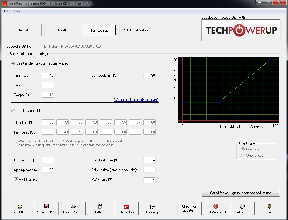

    Na pierwszej fotce jest oryginalny bios karty a na drugiej zmienilem procentowosc i punkty krytyczne.
    Obnizylem tez rozpoczecie przyspieszania turbinki na 55 st C.
    Jak nie masz obaw to wpisz sobie takie ustawienia u siebie w biosie i wgraj do karty.
    Oczywiscie zrob sobie kopie swojego biosu karty i schowaj do szuflady.
    Jak podejmiesz sie tego zadania to koniecznie opisz to tutaj w temacie.
    Bedziesz pionierem w dziedzinie modernizacji biosu karty 5770 :)
    Modyfikacja biosu Radeon HD5770 Modyfikacja biosu Radeon HD5770

    W zakladce FAN masz Spin Up Cycle, tam ustawiasz % obroty startu. Spin Up time w sekundach ile czasu po starcie ma miec zadane obroty startowania.
    Swoja droga dobrze jest miec Spin Up na wysoka wartosc, w koncu nie uruchamiasz kompa co chwile, a wysoka predkosc zapewni malutkie odkurzenie ;)

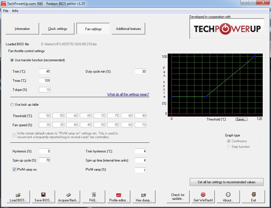

    Aha czyli ja sie machnalem...
    Ja myslalem, ze to jest temperatura, od ktorej turbinka przyspieszy :)
    Faktycznie teraz ma to sens.
    Obroty i temperatury sa w rzedzie przypisane.
    Ciekawe czy takie ustawienia beda OK ?

    Czyli parametry Up cycle i Up time odnoszą się tylko do startu systemu?
    Jeśli ustawię obydwa na 0 (lub tylko Up time) z jaką prędkością wystartuje wentylator? Czy wynikającą z tabelki temperatura/obroty?

    Patrzac na ten programik wynikalo by, ze gdyby ustawic spin up cycle na 0 to wentylator przez 4 sekundy nie bedzie sie obracac w cale.
    Moze ustawic ta wartosc na 40% i zostawic 4 sekundy.
    Ja tam ustawilem temperatury i procentowosc turbinki wedlug swoje widzi misie i nie mam pewnosci, ze to bedzie dzialac jak jest tam wpisane.
    Musialbys sobie tak wpisac do biosu i wgrac go do karty.
    To sa tylko obroty turbinki, ktore nie maja wplywu na dzialanie karty, gdy nie bedziesz jej przeciazac.

    Sugestia od Kolegi Karaczan jak najbardziej poprawna.
    Można to zrobić jeszcze prościej bez ryzyka zabawy z temperaturą karty.
    W zakładce Fan settings jest przycisk Set all fan settings to recommended values (RBE1.25) i to rozwiązuje cały problem.
    Dziękuję i pozdrawiam.
