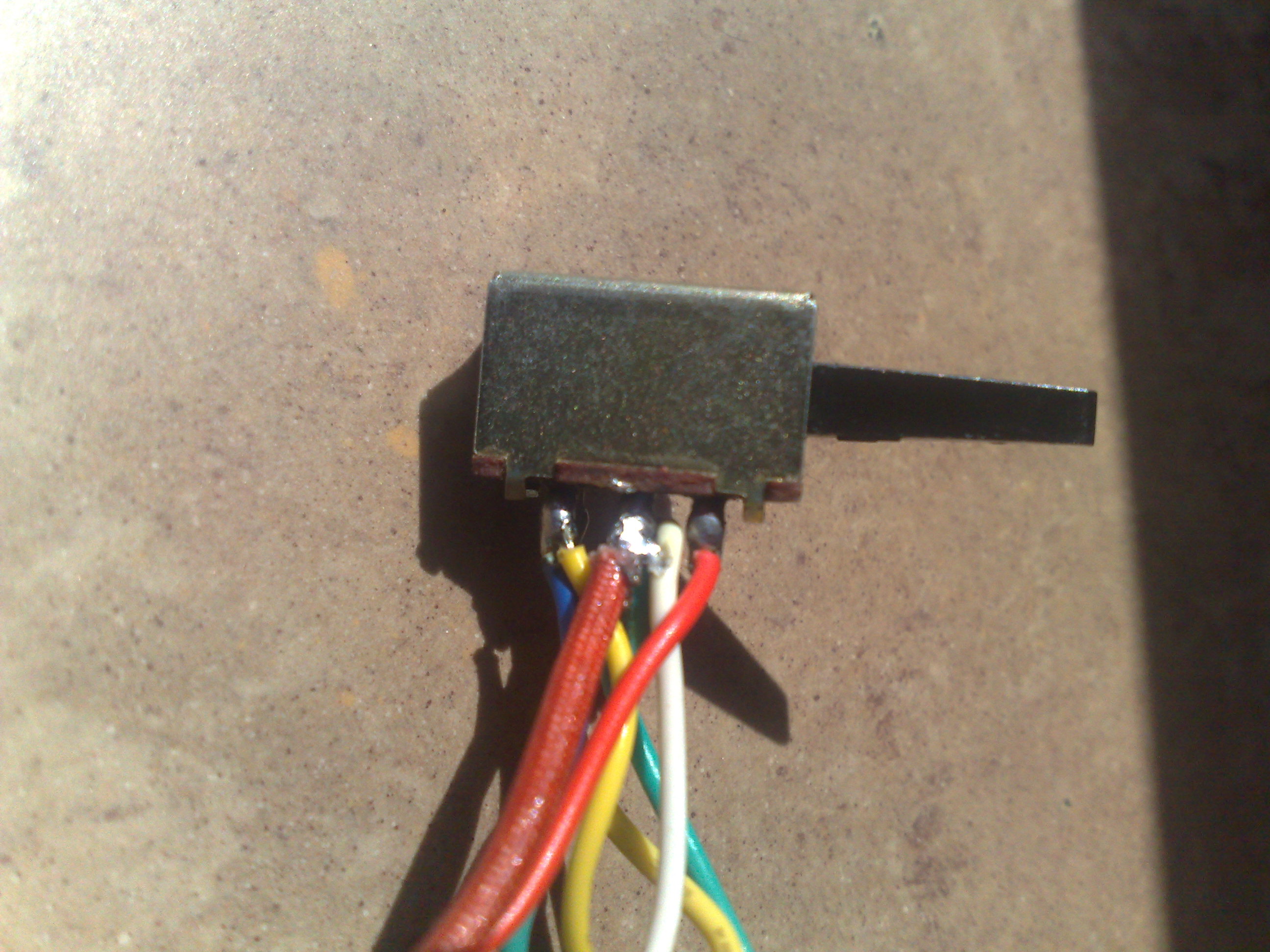

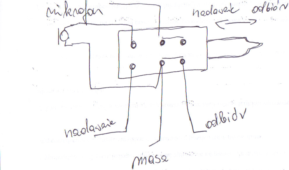

    Witam, nie omijaj przełącznika. Rozbierz mikrofon i zewrzyj na chwilę dolne styki środkowy i po prawej (na rysunku), powinieneś usłyszeć szum z głośnika.
    Masa chyba wiesz jak wygląda, ma być na środkowym punkcie, przewód od głośnika to pewnie będzie czarny, od nadawania czerwony a mikrofon żółty. Nie napisałeś jakie kolory masz. Napisałem na "czuja".

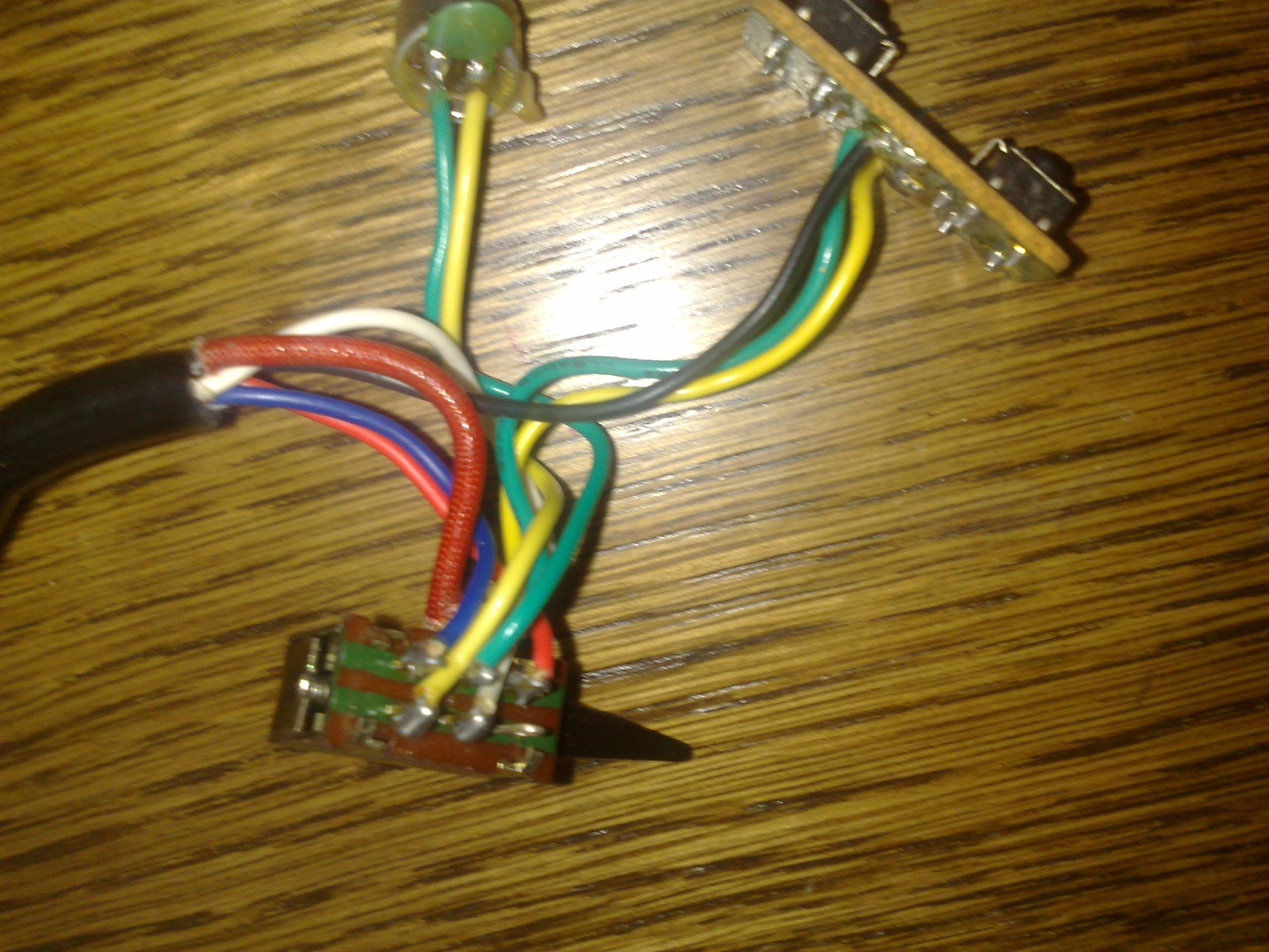

  • #17 8347058
    BartexBufu
    Moja wina...
    Przewody zaraz załącze na fotach....
    Są to kolory
    2x czerwony
    niebieski
    czarny
    biały
    i zielony i zółty do micorfonu i przełączania kanałów...
    Próbowałem zewrzeć, ale nie pomogło...
    Alan 100 brak odbioru(nasłuchu) Alan 100 brak odbioru(nasłuchu)
    p.s
    do jednego styku który proponowałeś zwierać jak widzać na fotach nie jest podłączony żaden przewód...
    tak ma być ??

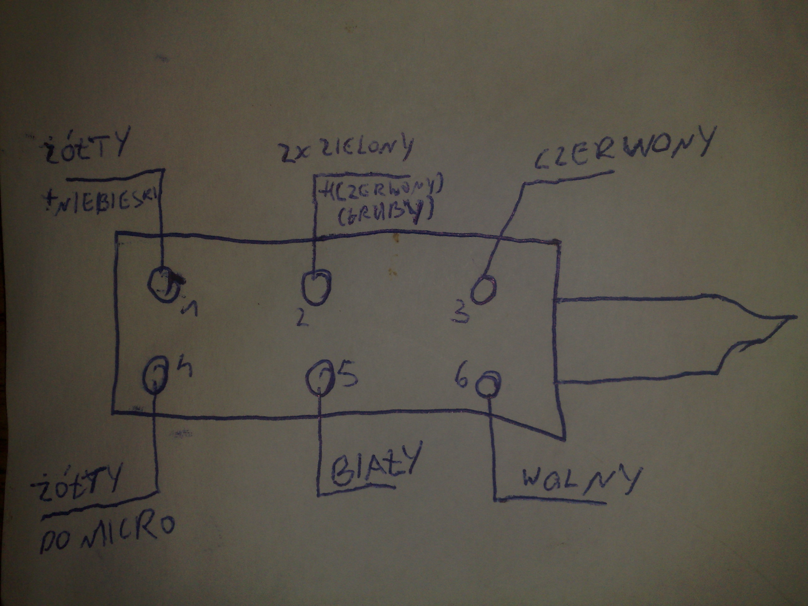

    Popatrz na mój rysunek, tam też jeden pin jest wolny. Na Twoim pierwszym zdjęciu widać gruby czerwony przewód. To nie jest ekran w koszulce? trochę źle widać. Jeśli tak, to powinien być dolutowany dolny rząd środek. Ze zdjęcia wygląda, że niebieski to głośnikowy. Ułóż przełącznik w/g mojego rysunku i sprawdź prawidłowość podlutowanych przewodów. Może ktoś pomieszał przewody?
  • #19 8347144
    BartexBufu
    Powiedz mi tylko czy Twój rysunek to jest widok z góry czy z dołu (jak na pierwszym zdjęciu ma być ? )bo jeśli tak to przewody są inaczej ....
    a jeśli tak jak na drugiej mojej focie to Ty narysowałeś z drugiej strony ten przycisk szpiczasty...
    Ten czerwony gruby to w koszulce(plecionce) Tak i jest dolutowany pod środkowy pin (tylko czy to dolny czy górny środek)
  • #21 8347271
    BartexBufu
    U mnie są podłączone jak na rysunku :
    1.żółty idzie do przełącznika kanałów w gruszce...
    2.zielone idą do przełącznika kanałów w gruszce i do micro...
    reszta idzie do radia
    +jeden przewód(czarny) idzie od radia do przełącznika kanałów ...
    pod styk GND na tamtej płytce...

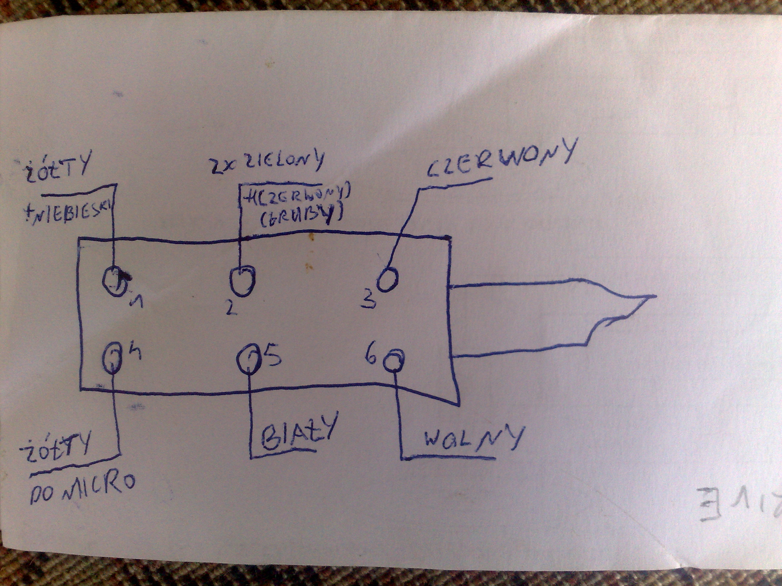

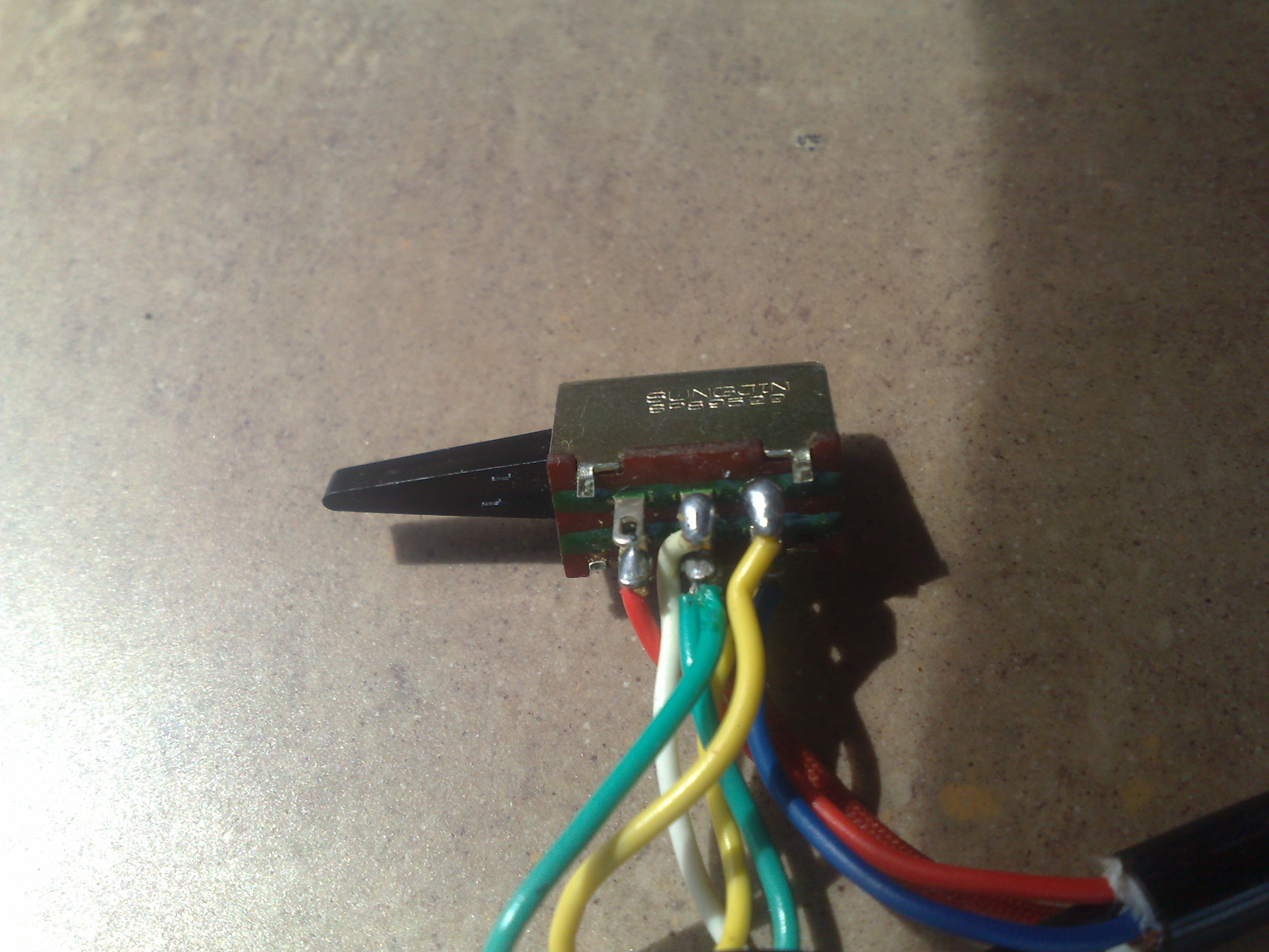

  • #23 8347342
    BartexBufu
    Zdjecia przełącznika z dwóch stron i jaśniejsze zdjęcie schematu...
    Alan 100 brak odbioru(nasłuchu) Alan 100 brak odbioru(nasłuchu) Alan 100 brak odbioru(nasłuchu)
    Możliwe, że przewody są połączone w odbiciu lustrzanym, ale chyba tak mogło by być ??
    Jeśli na podstawie rysunku możesz określić który przewód to odbiór i nadawanie to by chyba dość uprościło sprawe...
