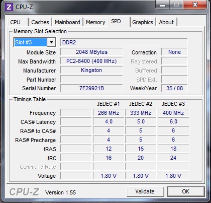

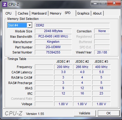

    Kości ram mam takie:
    pierwsza: to Kingston 2G-UDIMM 2 GB DDR2-800
    druga: Kingston 2 GB DDR2-800

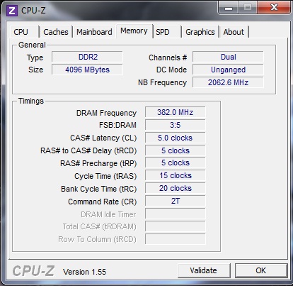

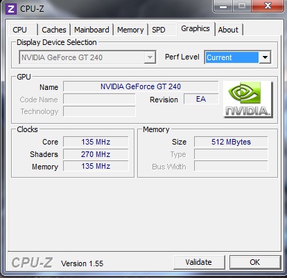

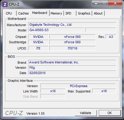

    Jeśli chodzi o oznaczenia kodowe procesora to nie wiem czy chodzi o to: Nazwa kodowa Toliman Seria DR-B3, a miernika akurat nie mam na chacie żeby sprawdzić napięcia zasilacza, a tu mam te zakładki z CPU-Z:

    Poradziłem sobie z problemem. Wymieniłem jedną kość RAM tak żeby kości były takie same dlatego, że wcześniej miały różne parametry. Udało mi się podkręcić procesor z 2.1 GHz do 2.55 GHz. Problem z blue screenem zniknął po wymianie kości RAM.
