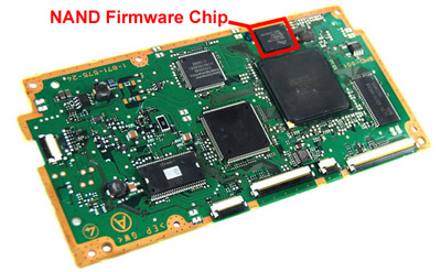

    Witam. Mam juz kolejną z tym samym uszkodzeniem. Napęd nie czyta tylko Blue Ray ale czyta audio cd i DVD. Laser podmieniany kilkakrotnie ale nadal nie czyta BL. Czy komuś udało się rozwiązać ten problem?

    Wygląda to na uszkodzenie sterownika napędu - nieprawidłowa modulacja dla wykrytego przez napęd nośnika blue-ray. Trudny przypadek - trzeba naprawić elektronikę napędu. Naprawa na granicy opłacalności - jeśli jest to płyta BMD-001, do wymiany są:
    - CXA2720R,
    - CXD5063GG-1.
    Klonowanie firmware jest bardzo trudne - dla napędu jest przechowywane w 16 Mbit S29AL016DFFI02 (numer seryjny jest przechowywany w MX25L100), a układ ten jest w wersji BGA i adapter dla niego to niezwykła rzadkość... Dlatego należy naprawić elektronikę napędu wykorzystując podzespoły pozyskane z innego napędu. Jeśli możliwości pozwolą (bezołowiowe BGA na nietypowych sitach), koszt naprawy jest porównywalny z 30% wartości konsoli...

    Dysponuję sprzętem do wymiany BGA. Które układy trzeba przełożyć aby wszystko działało? Chodzi mi o to gdzie siedzą klucze?

    Firmware jest przechowywany w S29AL016DFFI02, serial w MX25L100.
    PS3 nie czyta BR ale czyta audio i DVD - nie jest to laser
    Możesz też spróbować zgrać firmware poprzez jtag, ale czy dzięki temu uda się sklonować klucz - tego nie wiem (nie słyszałem, aby proces ten zakończył się powodzeniem, podobnie jak podmiana pamięci).
    Przesyłam PDF ze strony, gdzie temat zgrywania firmware PS3 został dość dogłębnie omówiony.
