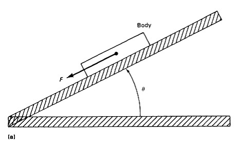

Ciało spoczywające na równi pochyłej zacznie się poruszać za sprawą grawitacji gdy kąt nachylenia równi do poziomu będzie równy kątowi tarcia. Zjawisko to jest wyrażane wzorem:
u = tan b
u – współczynnik tarcia
b – kąt nachylenia równi pochyłej do poziomu
