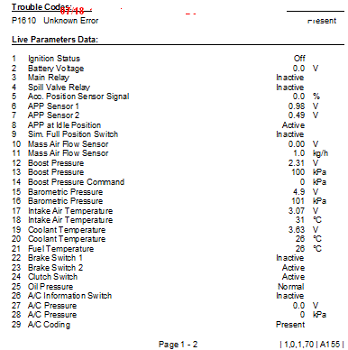

    Witam, mam problem z Oplem Astrą G 2003r, 1.7 isuzu, A więc, auto kręci kręci nie odpala, na Plaku chodzi , co zauważyłem to że na zapłonie miga kontrolka auta z kluczem płaskim, mam śmieszny opel scaner(ale dobre i to) , po zdiagnozowaniu silnika, wyskakuje ciągle błąd P1610, z tego co wyczytałem to oznacza :
    P1610 - immobilizer control module- program error
    Czyli immo, mam 2 kluczyki ta sama sytuacja jest na 1 jak i na 2 kluczyku, jak w scanerze wejdę w immobilajzer, to klucze normalnie wykrywa, w immo brak błędów
    Panowie co tu działać?

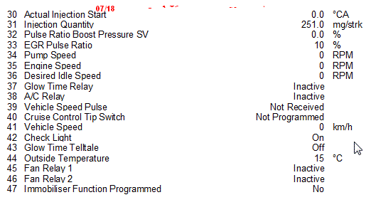

  • #8 8304185
    robert7887
    Obiecany screen z ecu:
    Astra G 1.7 DTL bład P1610 nie odpala Astra G 1.7 DTL bład P1610 nie odpala
  • #9 8307163
    Stanley121
    Punkt 47. Funkcja immo nie zaprogramowana.
  • #10 8312053
    viptradeac
    Poziom 19  
    A jednak sie potwiedzilo ze komputer nie widzi sie z centralka :)
