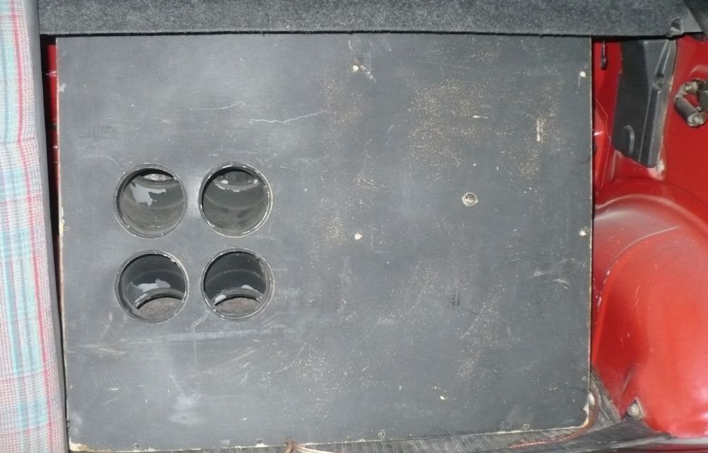

    Znajomy nabył skrzynie basową, po wyglądzie widać, że jest to konstrukcja DIY.
    Dźwięk wydobywający się ze skrzyni jest bardzo potężny, co mnie bardzo zdziwiło ponieważ głośnik nie jest dużych rozmiarów. Zauważyłem że jest ona podzielona.
    Czy ktoś wie jaki jest to typ konstrukcji, ponieważ nie można jej rozebrać, gdyż skrzynia jest klejona na łączeniach.
    Skrzynia basowa DIY - identyfikacja Skrzynia basowa DIY - identyfikacja Skrzynia basowa DIY - identyfikacja Skrzynia basowa DIY - identyfikacja
  • #3 8303056
    wasylwek

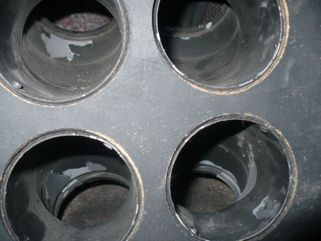

    Wszelkie znaki na niebie i ziemi :D mówia mi , że jest to obudowa typu Band-pass rzędu szóstego (obie strony membrany głosnika pracuja w jakby swych własnych osobno strojonych bass-reflexach).

    Jesteś pewien, ze jedna para reflexów odpowiada za wciąg a druga za wypust powietrza? Jak tak to masz praktycznie najtrudniejszą do wykonania i najbardziej mocno grającą skrzynię ( pod warunkiem, że jest poprawnie wyliczona ) W takim układzie jak u ciebie głosnik musi pracowac w poziomej płaszczyźnie.
    Do tego o ile mnie wzrok nie myli to widzę, tam Carpowera Sonica :P
    Musi to robić niezłą zadyme. Opisz jak to gra, jak możesz to zdemontuj przednią scianke i pokaż jak w srodku wykonano ją.
    Zbudowałem cos takiego do citroena C15 na głosniku pioneera 3004 + wzmak 1.5 kw rms to chciało bude rozerwać na strzępy :D Oczywiscie strojenie niskie jak na BP ale o to chodzi w słuchanym przeze mnie hip hopie.

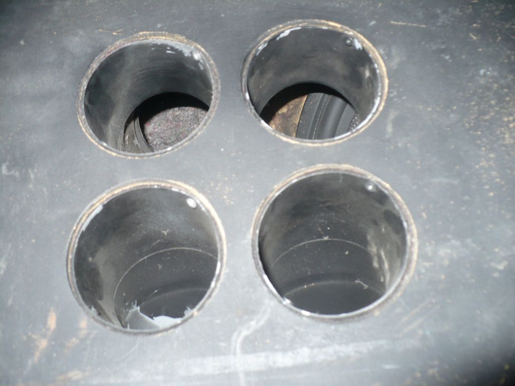

    Jak już byś zajrzał do środka i zrobił fotki, to przy okazji podaj wymiary/objętości skrzyni i rurek, będzie "gotowiec" dla potomnych.

    Chyba zeby byl gotowiec to jeszcze by sie przydalo wiedziec pod jaki glosnik byl budowany ten BP
    No faktyczni wyglada to jak membrana sonica w takim przypadku faktycznie warto poznac szczegoly konstrukcji
