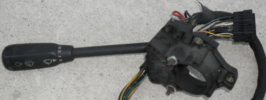

Mercedes 201 190D 2.0 Świecące kierunki

    pioart
    Do sprawdzenia włącznik świateł awaryjnych i przekaźnik zespolony / oczywiście zasilania też /

    Pawel wawa
    Odepnij wyłącznik pod kierownicą i wtedy zobacz. Jeśli awaryjne po kluczyku będą działały to masz przyczynę. Alarm rozumiem wykluczony bo czasem jakaś staroć jest, nie działa od stu lat ale sieje.

    emeryt2
    Mam oryginalny z rozbitka.
