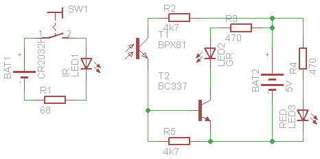

    Poszukuje schematu jak wykorzystać diodę IRDA tzn. jak zrobić nadajnik w którym np. jak wciśniesz przycisk to dioda wysyła sygnał do odbiornika i zaczyna coś robić.
    Jakieś pytania?Pisać!

    odbiornik ma być mniej więcej tak:
    -cały czas czerwona dioda LED ma być wł.
    -zielona dioda LED ma być wł.-wył. po przyciśnięciu-zwolnieniu przycisku w nadajniku

    Cóż, wszystko zależy od tego, jakiej chcesz odporności za zakłócenia - jeśli nie będzie używany w pomieszczeniu z innymi pilotami IR, da się to zrealizować dość prosto. Szkic za chwilę.
    Hmm... nie budowałem tego układu - rozwiązanie czysto teoretyczne, ale spróbować można:
    Dioda IRDA odbiornik i nadajnik
    Czułość zależna od R2 i R5 - nie wiem, jakie powinny być stosowne wartości. Fototranzystor oczywiście ze szczytem czułości na długości fali diody.
    W praktyce ten układ będzie działać co najmniej kiepsko.
    Jeśli to ma być w miarę "porządnie" to proponuję scalony odbiornik IR (w rodzaju TSOP31236) i nadajnik np. na NE555 w konfiguracji multiwibratora astabilnego 36 kHz.

    a BAT1 ile ma mieć V?
  • #6 8307857
    vonar
    Na scheamcie jest 3V CR2032 - ale możesz przecież dać dowolną (byle o napięciu większym niż Uf diody IR) i dobrać rezystor... Nie przesadzaj, bo zaraz temat podpadnie pod p. 8.1 i 16 regulaminu ;]
    PS. z tym "pomógł" to się mocno pośpieszyłeś. I naprawdę zastanów się nad wersją ze scalonym odbiornikiem, pewniejsza.
