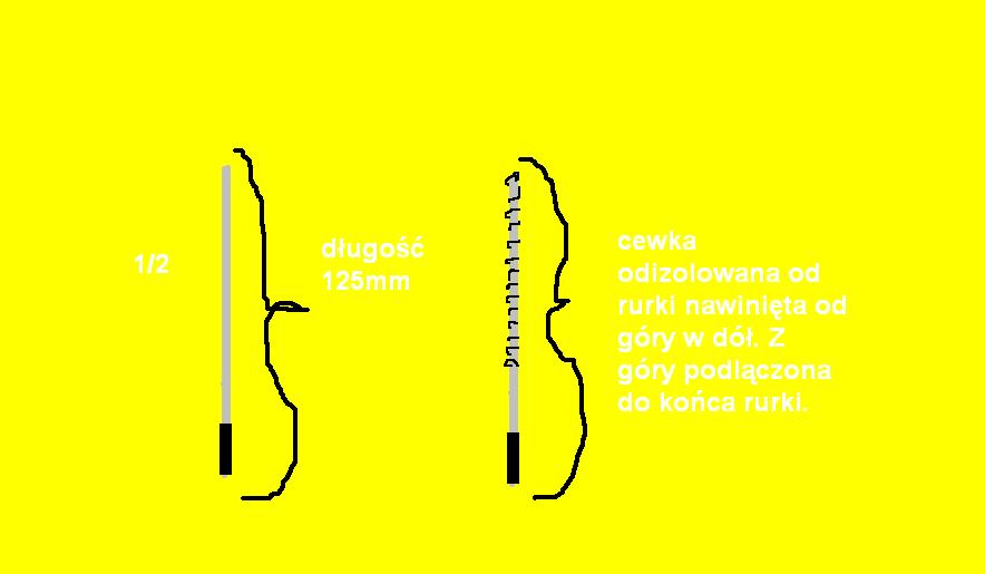

    Witam. Ostatnio kolega znalazł w garażu cewkę w raz z pierwszą częścią anteny 1/2 fali do cb. Ma ona długość 125cm. Czy da się zamiast dalszej 4 metrowej rurki nawinąć od góry cewkę odizolowaną od rurki??? Nie mamy możliwości kupienia takich rur pasownych i stąd pomysł o cewce. Coś tak jak na rysunku. Ma to szanse na przyzwoity SWR??

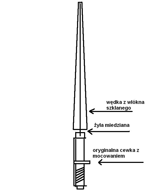

    Ja zrobiłm tak że dół anteny był ten oryginalny (mocowanie, cewka, gniazdo) a na to nałożyłem 6 metrową wędkę (bat) z włókna szklanego a w środku dałem żyłę miedzianą ( Black Pirat home made hihi)

    liszkar
    Tylko wędka to cena używanej anteny. Zastanawia mnie tylko ta cewka, czy ma to szanse na zestrojenie??
  • #5 8305395
    pietach
    ja kupiłem "baty" z wędki 6m po 18 zł
  • #6 8307033
    liszkar
    Olek II napisał:
    Po kilkunastu nawinęciach cewki, jest szansa na dopasowanie, ale skuteczność takiego wynalazku będzie bardzo kiepska.
    Czyli będzie działać jak przysłowiowa magnesówka za oknem?? Czy może lepiej?? Chodzi nam o zasięg ok 5 - 7km.

    liszkar
    Dziś w pracy utoczyłem korpus plastikowy na cewkę (konstrukcja jak na rysunku) próbowałem nawijać cewkę ale SWR TRAGEDIA! Są jakieś programy do obliczania cewek w tego typu antenach?? Czy cewka pośrodku to dobre rozwiązanie?? Podpatrzyłem konstrukcję z anten do powiadomienia alarmu (stare typy).
