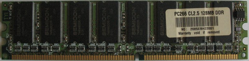

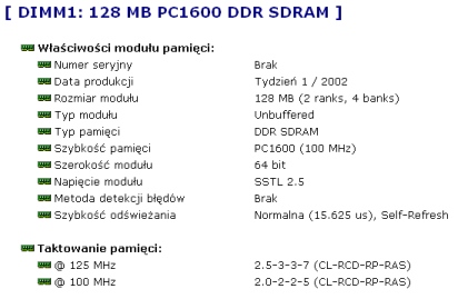

    Można, ale za grosze można też kupić pamięć statyczną RAM o pojemności 512kB i odpada problem odświeżania. Z drugiej strony pamięci dynamiczne mają multipleksowane linie adresowe i mniej wyprowadzań. Dla prostoty wszedłbym w ATXMega, są tanie (20-30zł) i mają sprzętowe interfejsy do wszystkich typów pamięci (SRAM, DRAM, DDR). Poza tym mają na pokładzie nawet 16kB więc może nie będzie potrzeby dokładać więcej. Za podobne pieniądze można też kupić AVR32 UC3, które mają nawet 64kB SRAM + 256kB FLASH.

    ...ATXMega, są tanie (20-30zł) i mają sprzętowe interfejsy do wszystkich typów pamięci (SRAM, DRAM, DDR).
    1.Czyli można do niej podłączyć taką pamięci. Tak?
    Sterowanie zewnętrzną pamięcią Sram przez Atmega8. Sterowanie zewnętrzną pamięcią Sram przez Atmega8.
    2.Czy trzeba będzie coś dopisać w kodzie, czy będę mógł się nią posługiwać, jak tom wbudowaną?
    #18 8316842
    rpal
    To kolega ostro poszedł po bandzie :) Tej pamięci tak łatwo nie wysterujesz a jesli już tyle tego RAM potrzeba to lepiej zastosuj jakąś kartę SD będzie z 10 razy tyle. Sądząc po treści pytania to jesteś w tej dziedzinie raczej początkujący więc od razu odpowiedz po co co tobie tyle RAM ?
