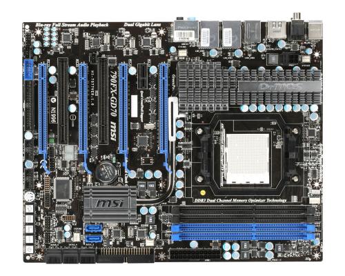

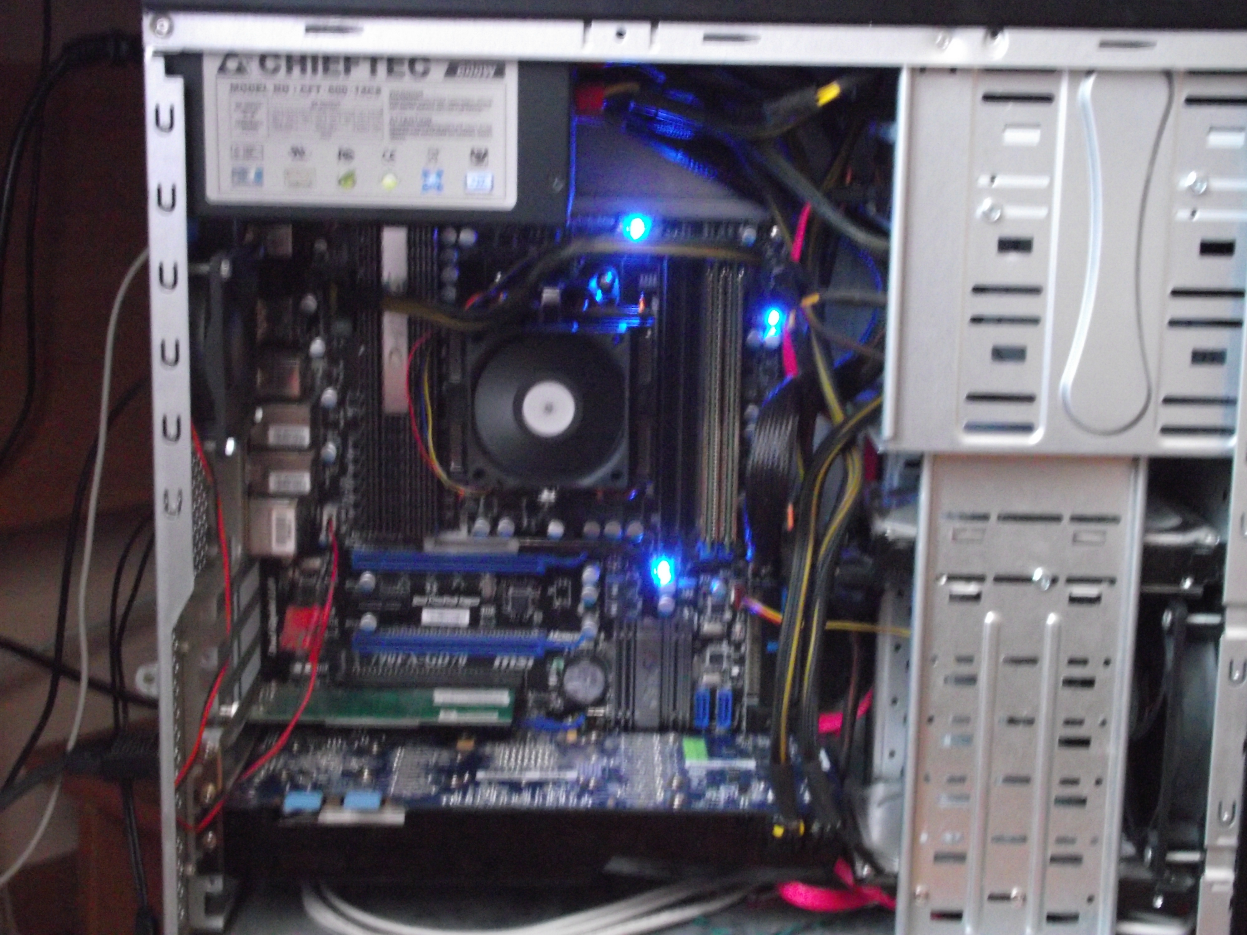

    Jestem posiadaczem obudowy Logic B12 BLACK chciałbym zapytać jak rozłożyć wentylatory wewnatrz tej obudowy dodam że w tym momencie zainstalowałem wentylator boxowy mając phenoma II 955 BE na pokładzie jednak dysponuję również Innym chłodzeniem Scythe Ninja 2 rev. B chciałbym posłuchać waszych rad jak rozłożyć wszystko w tej obudowie. W tym momencie wnętrze moejgo blaszaka wygąda tak :Jak rozłożylibyście chłodzenie? Jak rozłożylibyście chłodzenie?
    Nie chcąc zakładać nowego postu chciałbym zapytać jeszcze czy ma sens zakladanie wnetylatorkow małych na chipset i dr mosa w mojej płycie tj.

    Pytanie czy wejdzie tak duze chlodzenie na plyte glowna ?
    Zasilacz blisko socketu.
    Na fotce widac jak jest duzy Scythe Ninja 2 rev. B.
    Widac tez jak ma byc ukierunkowany przeplyw powietrza przez chlodzenie.
    Z tylu masz w swojej obudowie dwa miejsca na jak sie nie myle 80 mm wentylatorki.
    Uzupelnij brakujacy, to bedzie lepiej wyciagac cieplo z obudowy.
    Z przodu obudowy jak jest miejsce zaloz wentylator nawiewowy.
    Przy okazji bedzie chlodzic dyski.

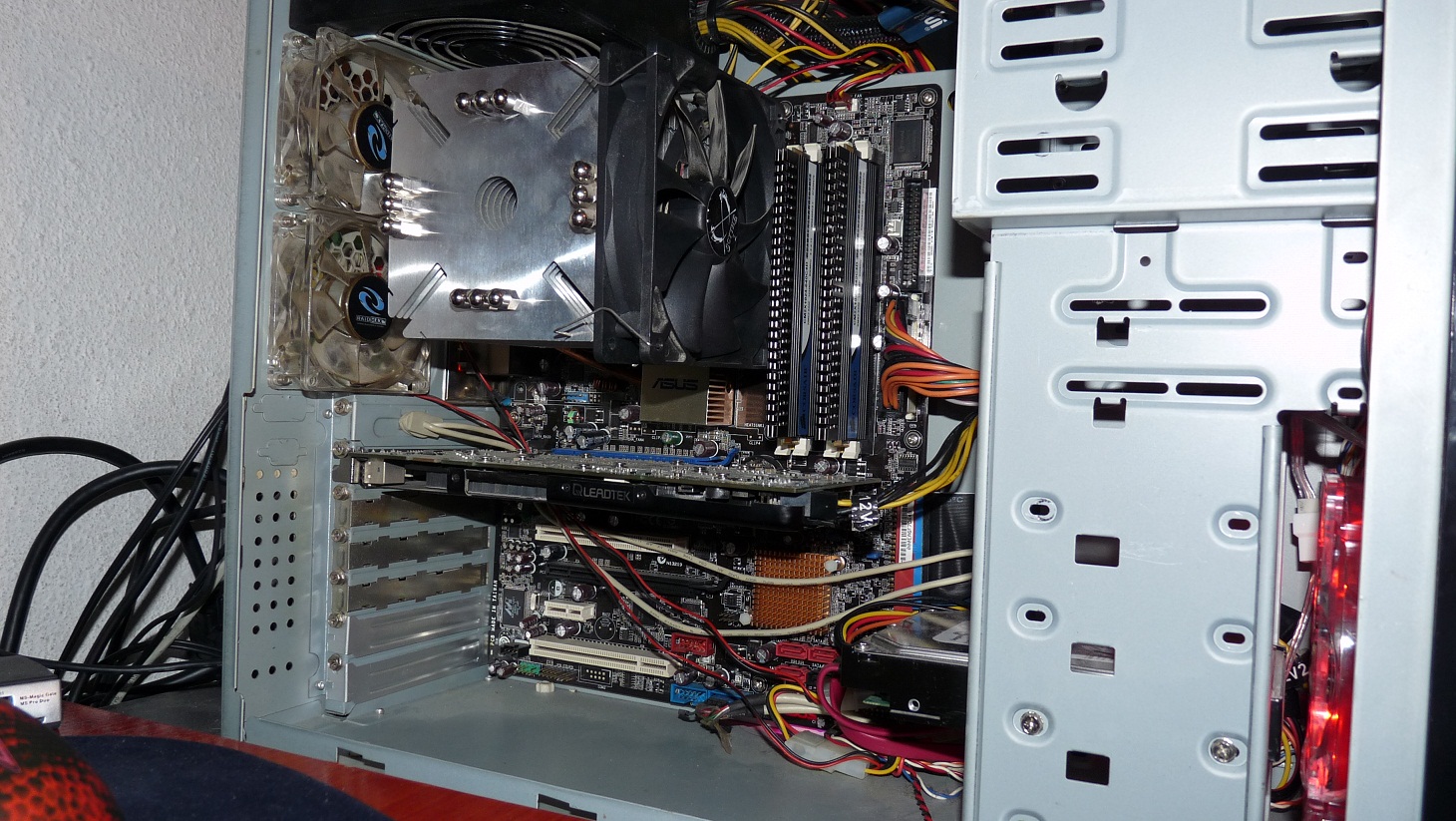

    Z tego co widzę na fotkach (2), to tam jest wentylator z przodu. Wszystko jest OK. - nawiew z przodu, wyciąg z tyłu ! No jeszcze można dołożyć drugi z tyłu, miejsce jest.

    jezeli masz dobre temp to 2 z tyłu jest ie potrzebny;) chyba ze super cichy;) bo pozniej komp moze byc za głośny

    Przecież napisałem, że "można", a nie "musisz" - rozumiesz różnice ?
    A po za tym, sam mam w obudowie 120 z przodu i 2x80 z tyłu, na regulatorze z LM-ów (ok. 9V) i są praktycznie niesłyszalne - kwestia doboru nastaw itd.
