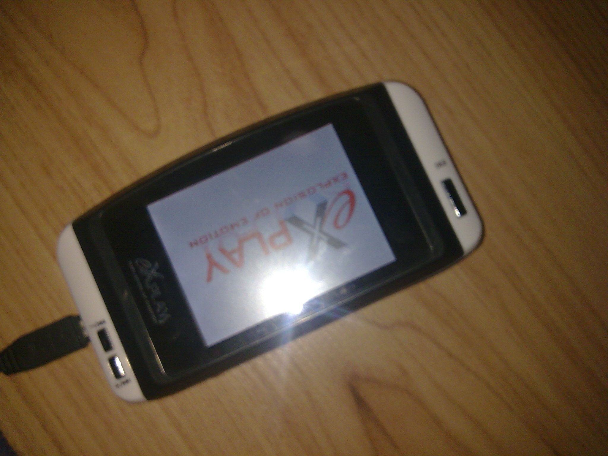

    Witam, mam konsole eXplay X-5 2GB i byłem z niej zadowolony długi czas.
    Tak czy inaczej mój problem polega na tym, że przy włączaniu bądź podłączenia do komputera nic sie nie dzieje, pojawia sie okno powitalne tak jak zamieszczone na zdjęciu poniżej. Po prostu się zawiesiła.
    konsola eXplay X-5 2GB - zawiesiła się
    Co robić?? Proszę o pomoc, z góry dziękuje.

    Czy sprzęt jest na gwarancji ? Może pomóc flash firmware'u. Jeśli jest na gwarancji sugeruję odesłać do serwisu dystrybutora, jeśli nie można napisać maila do serwisu dystrybutora z zapytaniem o potencjalny koszt naprawy. Jeśli Byłbyś zainteresowany takim rozwiązaniem, to mogę na PW podać Ci mail do kompetentnej osoby z serwisu tej firmy.

    Czy problem występował od początku ? Jeśli sprzęt jest na gwarancji to sugeruję odesłać do dystrybutora. Czy po podłączeniu do komputera sprzęt jest przez niego wykrywany (można zobaczyć zawartość pamięci flash-rom) ? Jeśli tak, to prawdopodobnie taśma wypięła się z jednego z gniazd (taśma łącząca PCB z LCD) lub jest ona uszkodzona.

    nie sadziłem ze mi ktoś odpisze i straciłem nadzieje ale ok, gwarancja wygasła otworzyłem te konsole i nic nie udało mi się zrobić nie wiem w czym problem ;/
    "Może pomóc flash firmware'u" skoro tak mówisz mogę spróbować możesz podać link bo nie wiem o co ci konkretnie chodzi

    Masakra - Wybacz, że tak późno, Twój przypadek jest ciężki, prawdopodobnie do wymiany ASIC (chipset) lub pamięć, Otwórz go jeśli jeszcze tego nie Zrobiłeś, pooglądaj płytę, może są jakieś spalone diody lub tranzystorki (wszytko smd), czasem (ale niezbyt często) pomaga wymiana rezonatora, tam jest 24 albo 27 kilo (działa na jednym i drugim), Sprawdź czy piny gniazda się nie rozlutowały/oderwały, Spróbuj odłączyć baterię i podpiąć 3.7 V z zewnątrz. Generalnie szanse nie są wielkie i w takich sytuacjach zwykle wymienia się całą płytę ale popróbować warto.

    Otóż ten model odpala się trzymając przycisk uruchamiania wciśnięty przez 5 do 10 sekund. :)
