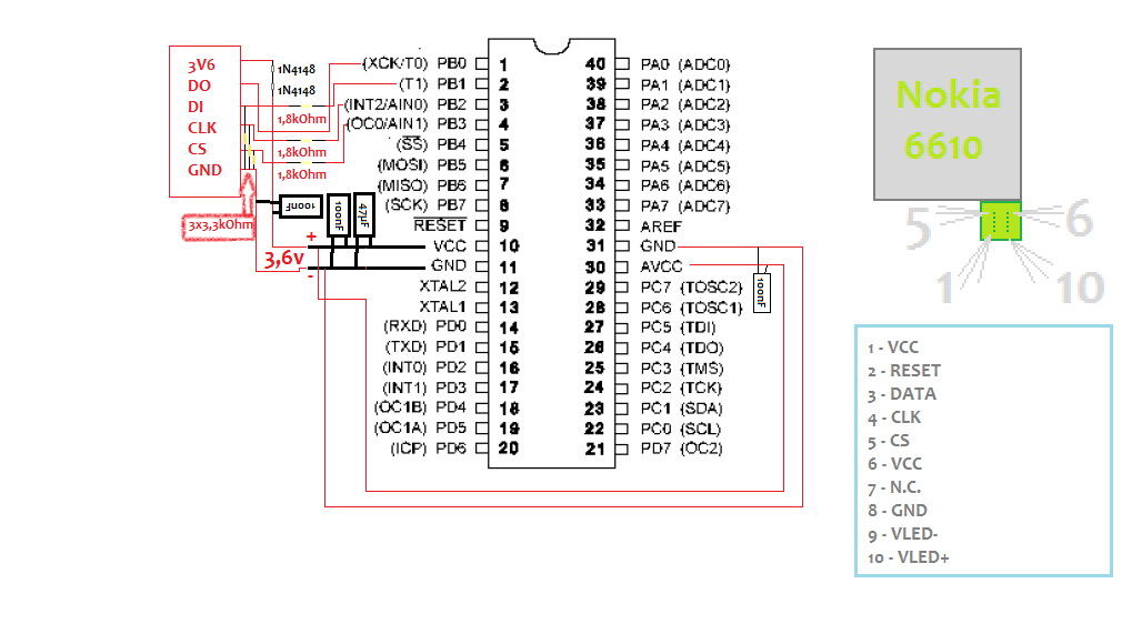

    Witam !
    Ostatnio postanowiłem zaprojektować schemat gniazda SD, LCD od Nokii 6610 podłączonego pod Atmege32, ale ponieważ nigdy nie miałem nic wspólnego z Atmegą nie wiem jak podłączyć lcd i czy szchemat jest dobry.Bardzo prosiłbym o pomoc.
    Pozdrawiam vooltano.

    landy13
    W temacie LCD od Nokii Ci nie pomogę, ale masz niekompletne zasilanie i brak kondensatorów.
    ...ponieważ nigdy nie miałem nic wspólnego z Atmegą ...
    Czyżby? A to?

    Jakich dokładnie elementów i gdzie ich brakuje ?

    landy13
    100nF
    vooltano napisał:
    gdzie ich brakuje
    Na zasilaniach.
    Zalecane jest także podciągnięcie resetu.

    vooltano
    Czyli na zasilaniach Atmegi,LCD i karty pamięci, czy tak ?
    Czy w takim razie nie potrzebny jest kondensator 1uF ?

    landy13
    Tak.
    Kondensatorów nigdy za dużo. Elektrolit mógłby być nawet większy, np. 10-47µF

    vooltano
    Dziękuję za cenne wskazówki tutaj naniosłem poprawki :
    [Atmega32] SD, Jak podłączyć LCD, czy mam dobry schemat ?
    Tutaj poprawiony schemat :
  • #8 8306248
    landy13
    Jakoś nie czytasz ze zrozumieniem. A gdzie zasilanie AVCC?

    szaro
    Poziom 19  
    Zapytam tak z czystej ciekawości, dlaczego nie podpinasz karty przez sprzętowe SPI ?
  • #10 8309328
    rpal
    ten wyświetlacz zdaje się pracuje w logice 3,3V więc konieczne jest dopasowanie poziomów napięć albo zasilanie procka z niskiego napięcia 3,3V.

    vooltano
    Widziałem na jakiejś stronie że zasilanie było dla lcd 3,6v.
  • #12 8313426
    rpal
    Jeśli procek i lcd będzie zasilany tym samym napięciem to w ogóle nie ma potrzeby dopasowania, co się tyczy zasilania LCD to przyznam że nie pamiętam czy jest tam 3,3 czy 3,6. Wyberz tylko procka który będzie chodził przy tym zasilaniu.
