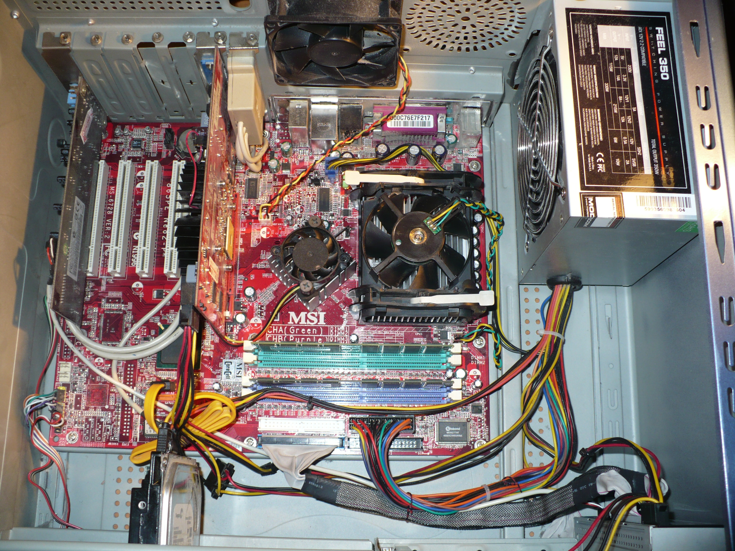

    Ale teraz nie masz wentylatora który "wyciągnie" gorące powietrze z obudowy a to doprowadzi do przegrzania reszty podzespołów.
    Ale teraz dopiero pomyślałem .... wentylator przy procesorze zasysa a ten przy obudowie dmucha więc w róże robi się "próżnia" (no nie dosłownie) więc nie wiem do czego to ma prowadzić ...

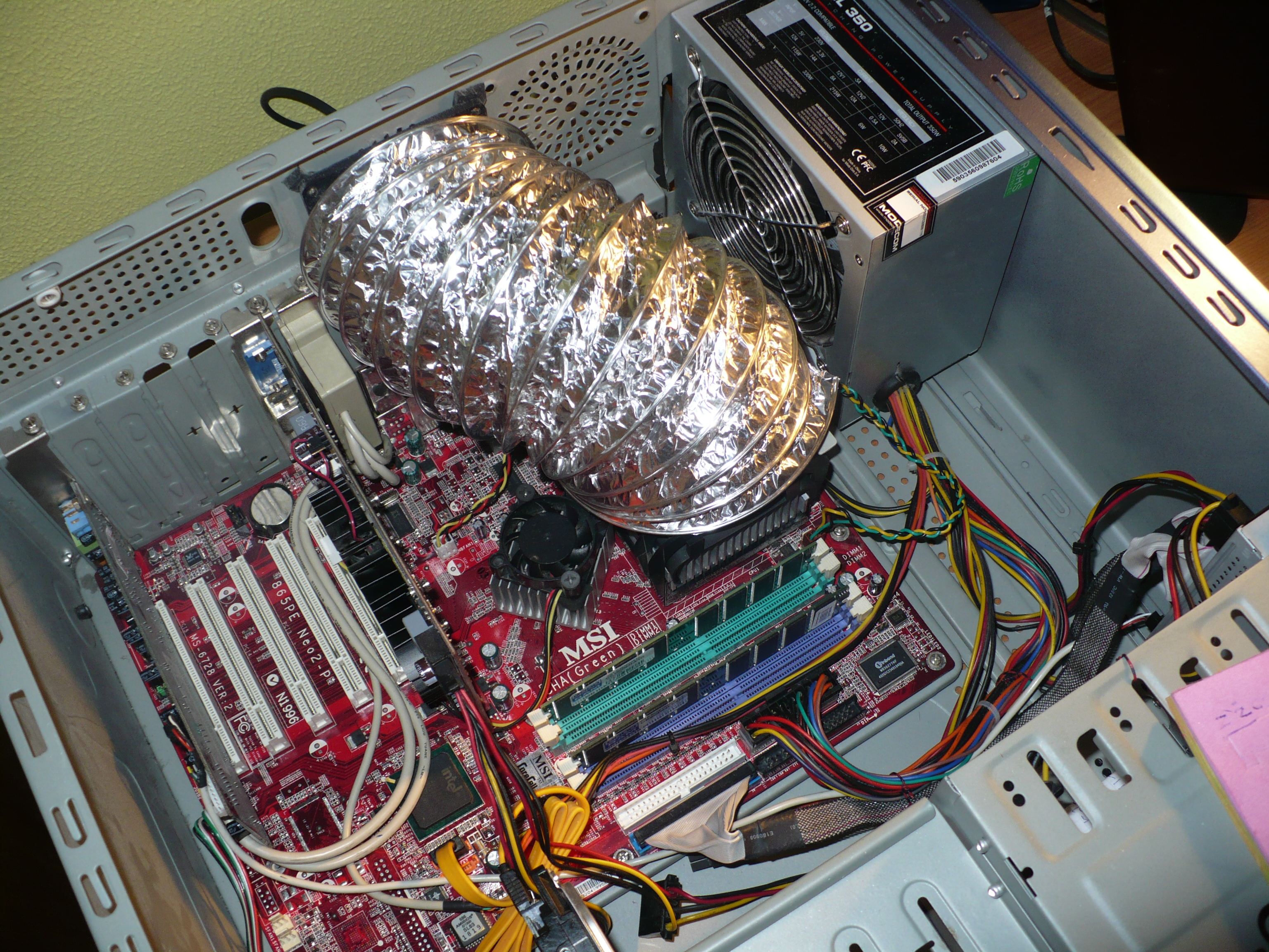

    Zasłonięty wlot powietrza zasilacza, zaburzony obieg powietrza w obudowie, wykorzystany wentylator z tylu obudowy wyrzucający ciepłe powietrze na zewnątrz ...
    Gdybyś tę rurę założył (rozwiązanie stosowane przez producentów obudów) między wentylator procesora a bok (zdejmowany) obudowy, w którym to boku wyciąłbyś otwór efekty byłyby dużo lepsze. W tym otworze można też dodatkowo zamontować wentylator.
    Rozwiązanie dużo lepsze.

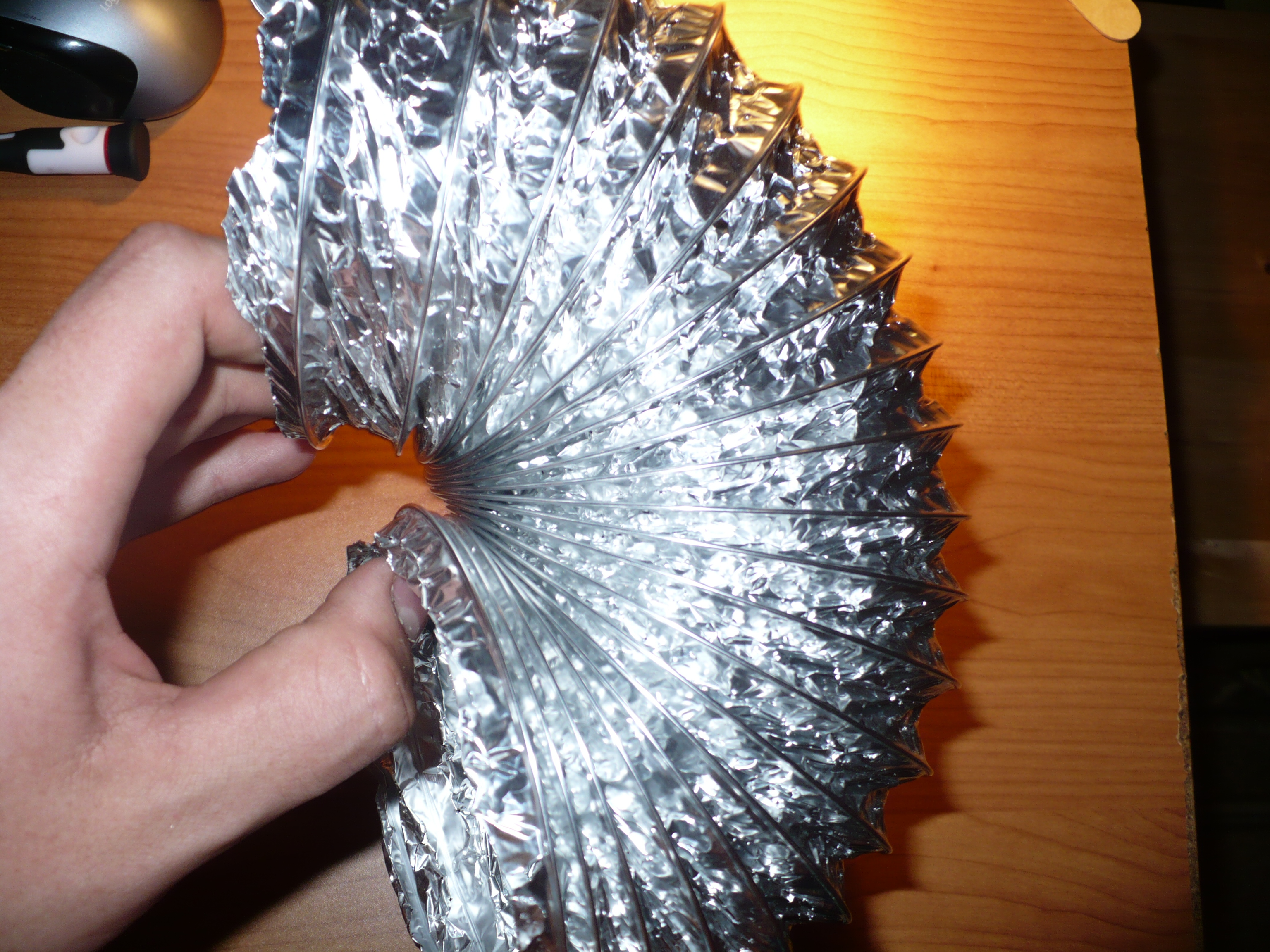

    A przede wszystkim rura nie aluminiowa. Jak sie jakos poluzuje z mocowania i dotknie czegos to zwarcie murowane!

    Odwroc ten wentylator z tylu ktory masz, niech dmucha w rure, bedzie wtedy wspomagal tego na cpu. A nad nim, zaraz pod zasilaczem masz miejsce na kolejny. Tego juz zamontuj klasycznie, by wyciagal gorace powietrze z obudowy.
    Poza tym polecam wyciac te dziurkowane "grille". Poprawi ilosc powietrza jaka wentylatory beda mogly przepompowac i znaczaco zmniejszy halas.

    Wtam, jak wspomniał kol. Karaczan, alu to niefortunny pomysł i radziłbym sie z niego szybko wycofać, na foto przedstawiłem na szybko rozrysowany przybliżony przepływ powietrza w tym co kolego zrobiłeś (w sensie pomysł).
    Nietypowy pomysł na chłodzenie
    Gdzie stefy: czerwona A,B,C,D,E - można by nazwać młynem ciepłego powietrza,
    Czerwona H,I - wystąpi brak wymiany ciepła,
    Niebieska F,G - strefa pobierania zimnego powietrza (może to być również pokrywa boczna obudowy.
    Tunele jako takie są dobrym rozwiązaniem chłodzenia, ale nie zapominajmy o pozostałych elementach (k. graficzna, chipset/y)
    Polecam koledze zapoznanie się z moimi wypocinami: https://www.elektroda.pl/rtvforum/topic1717608.html
    W rozwiązaniach np. typu desktop czy też nawet miditower "firmowych" spotyka się pobór chłodnego powietrza z tyłu obudowy, podobnie jak w Twoim pomyśle, ale też zachowana jest tzw. cyrkulacja.

    Wygląda to okropnie i do tego procesor nie ma jak chłodzić radiator zimnym powietrzem.
