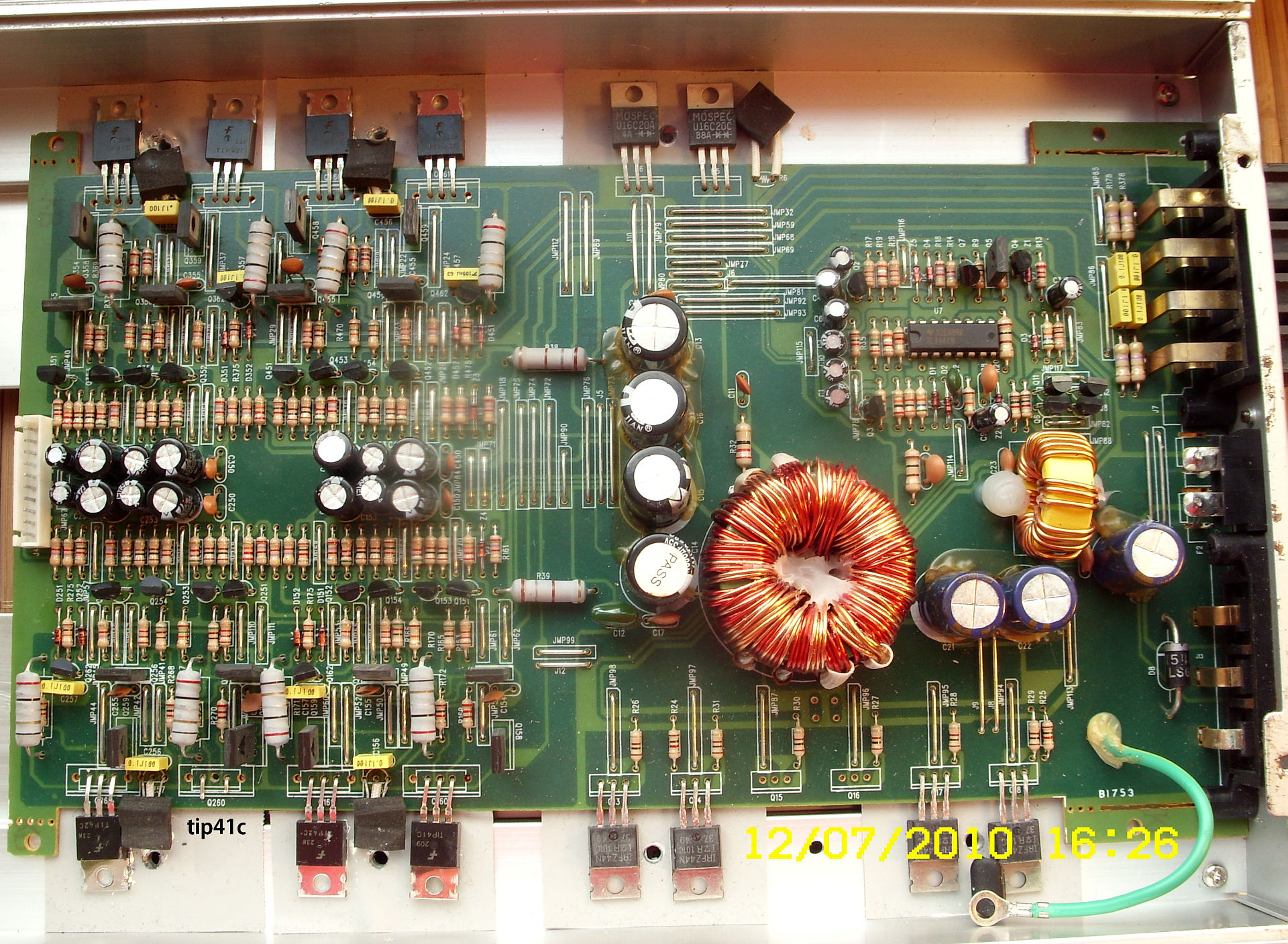

    Witam, od pewnego czasu męczę się z problemem palących się końcówek w moim wzmacniaczu. Już 2 razy przelutowywałem tip41c. Myślałem, że to wina upałów, więc od nowa dokładnie wszystko przesmarowałem pastą (podkłatki i tip), ładnie skręciłem. Spaliły się znów (robi się zwarcie na jednym z dwóch - podłączenie w mostku), zacząłem kombinować chłodzenie wentylatorem przez przekaźnik, ale przypomniałem sobie, że dopóki zasilanie było +12V z aku i GND z aku wszystko grało bez zająknięcia, a problem pojawił się, gdy puściłem masę z jakiejś śruby w bagażniku Volvo 850. Czy problem może tkwić w tym miejscu?

    Dokładnie sprawdź "sprawę" prądów spoczynkowych.
    Przeważnie po wymianie końcówek trzeba to to ..."podostrajać".
    Używasz oscyloskopu do serwisu ?
    Słaba masa również może robić takie kwiaty.
    Co to za wzmacniacz?
  • #4 8307832
    wasylwek
    Nie tranzystory tylko ich (się tak fachowo wyrażę) punkty pracy.
    Potrzebowałbyś wziąć choćby na pomiary drugi kanał (obok) i ten naprawiany spróbować "ułożyć" bardzo podobnie.
    Nie chcę Cię podłamywać ale patrząc na ..."topografię" tego wzmacniacza i z mojego doświadczenia powiem , że "jak raz zaczął" to marne szanse by ...skończył.
