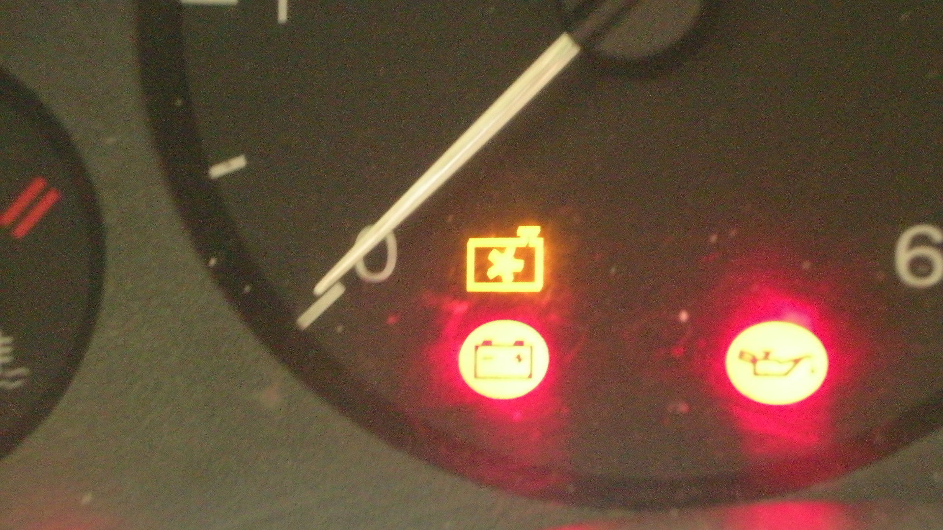

    Nie dawno jechalem autostrada do Hamburga i powyzej 130 km na godz pojawiala mi sie dziwna kontrolka ktora nie bardzo znam i nie bardzo wiem co oznacza.Na trasie grzal mi sie samochod mialem juz powyzej 100 stopni i wlasnie ta kontrola sie wlaczala.Bylem z tym u diagnosty i mowil ze wszystko jest ok choc specjalnie mu nie wierze bo przed wymiana chlodnicy tego nie mialem.Sprawdzil mi takze termostat i otwiera sie tak jak powinien oleju jest tyle co powinno oraz wody tak samo. Dodam jeszcze ze wiatraki zalaczaja mi sie przy 92 stopniach.Co moze byc przyczyna?? pomozcie
    P.S. przesylam fotke z kontrolka ktora mi sie zaswieca
    Kontrolka Opel Astra II 1.7 TD 99 r.

    ta kontrolka to od modułu chłodzenia to ze wentylator załącza sie przy 92 to ok 1stopien a co dalej diagnostyka i tzeba sprawdzić

    bartez ma rację to kontrolka chłodzenia ale wypadało by udać się do diagnosty aby sprawdził pod komuterem i ewentualnie wykasował wszystkie błędy.
