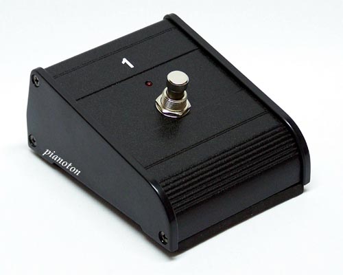

    zakupiłem footswitch Coxx ES-200.
    Footswitch Coxx ES-200 działa niepoprawnie
    Budowa prosta jak konstrukcja cepa, przełącznik oraz wyjście jack. W teorii po podłączeniu do wzmacniacza (posiadam piec Hughes & Kettner Warp7) powinien przełącząć między kanałem czystym i przesterowanym.
    W rzeczywistości już samo podłączenie footswitcha zmienia kanał na przesterowany (na piecu pali się dioda czerwona sygnalizująca przester) a po kliknięciu zapalają się obie diody, a dźwięk nadal jest przesterowany (na piecu powinna się świecić tylko zielona lampka, a dźwięk powinien być czysty).
    Dodam, że nie jest to raczej wina specyficznej budowy pieca, gdyż taka sama sytuacja następuje po podłączeniu footswitcha do Boss SD-2 (kostka-efekt z możliwością zmiany kanałów footswitchem).
    Co może być przyczyną takiego stanu rzeczy? Czy prawdą jest, że czasem w funkcjonowaniu footswitcha przeszkadza dioda w nim zamontowana? Proszę o rady, co powoduje ten problem i jak można się z nim uporać.
