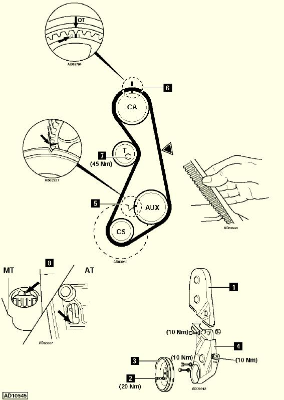

    A jakie silniki są opisane na CDR-ach bo w moim autku jest zainstalowany silnik 1F z jednopunktowym wtryskiem paliwa.
    Mój problem polega na tym, że postanowiłem wymienić pasek rozrządu i podczas ustawiania znaku na kole zamachowym okazało się, że są 2 znaki (płaskie wypustki) a pomiędzy nimi jest nacięcie (podobne jak spod pilnika trójkątnego). Teraz nie wiem który znak jest właściwy i czy zapłon ustawia się na to wycięcie. Czy może odwrotnie wycięcie jest znakiem do rozrządu a wypustki są znakami do ustawiania zapłonu.

  • #7 865155
    wiesiekr
    Mówiąc o kole pasowym wspominasz o kole paska rozrządu? patrzyłem na koło paska alternatora i nic tam nie ma poza jedną białą kreską namalowaną jakimś "flamastrem". W załączniku pokazuję jakie znaki widziałem na kole zamachowym .

  • #11 868353
    wiesiekr
    W jaki sposób wymienia się pasek to ja wiem bo sam jestem mechanikiem - wprawdzie wózków widłowych ale jednak. Problem mam z tym, że na kole zamachowym są dwa znaki do ustawiania rozrządu a nie jeden. Poprostu zbaraniałem gdy zobaczyłem dwa identyczne znaki. Codzi mi o to, że koło zamachowe blokuje się podczas wymiany paska i teraz nie wiem który znak jest właściwy bo w silnikach w których wymieniałem pasek znaki były na kołach paska i nie było żadnej blokady.
  • #12 868441
    zodiak318
    Poziom 34  
    Witam ponownie.
    Jeśli koło zamachowe w twoim autku wygląda tak jak na załączniku to masz odpowiedź na swoje pytanie.
    "a" to kąt wyprzedzenia zapłonu (w twoim przypadku najprawdopodobniej 6 stopni) i to włąśnie wyprzedzenie zapłonu jest "nacięte"
