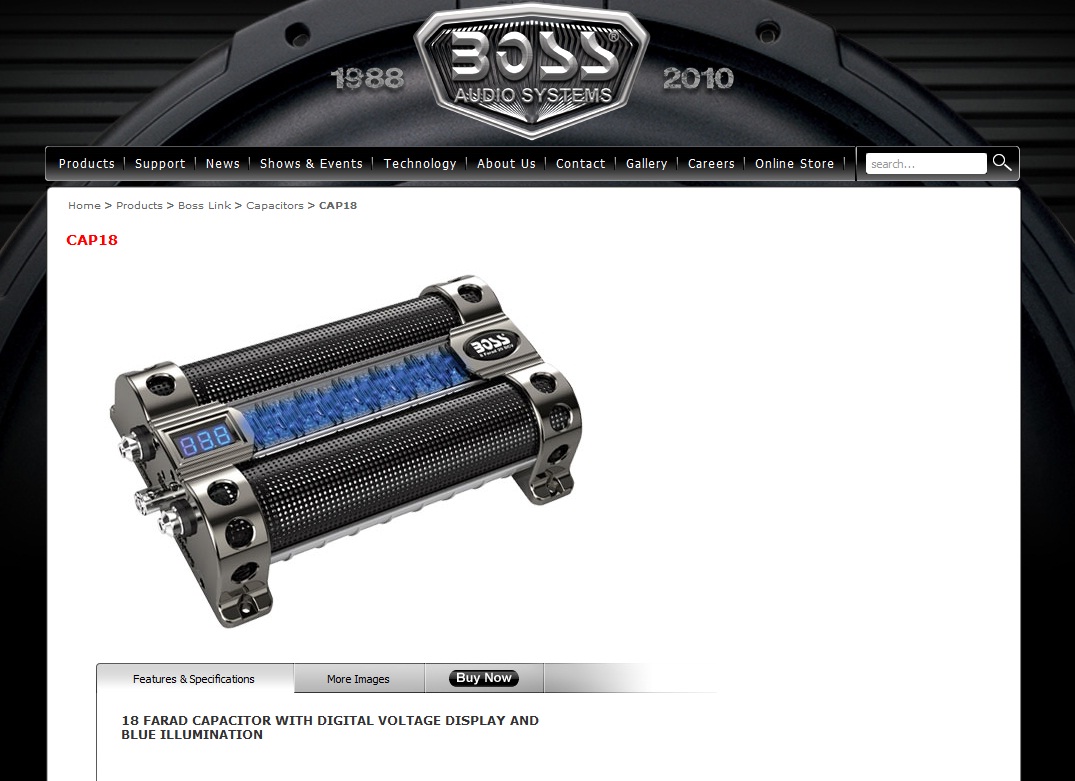

    A co to za kondek jak mogę spytać?Za 400 zł się dobre 1F kupuje tak że jestem ciekaw czy te cudo ma choć połowę deklarowanej pojemność.
  • #12 8318017
    golotaa
    Nawet gdyby miał 4 a nie deklarowane 18 to i tak chyba dobra kasa.
    Firma Boss Audio, która jak wiadomo nie reprezentuje sobą wysokiej półki no ale ... Dzisiaj przychodzi to zobaczymy.

    witam.Moje zdanie jest takie.Lepiej dokupić 2 aku wspomagajacy niz jakiś badziewiaty kondek...jeszcze pseudo kondek który ma niby 18F ale tego kondka tez trzeba czymś ładować a jeżeli będzie za słaby aku to nawet 100f nie pomoze,trzeba było lepiej kupic jakiegoś małego stingera 44ah lub nawet 20ah byłby o NIEBO lepszy niz ten 18F:D.A za 400zł mozna było mieć kondek MUNDORF[znawcom nie trzeba przedstawiać]1F i napewno byłby duużo lepszy niż ten boss

    Może i jest badziewny ale pojemność kilku farad ma na pewno i jakby na to nie patrzeć ustabilizuje napięcie i przy np. bicie Trance pomoże dostarczyć szybciej prąd niż gdyby go nie było.

    A ten boss moze i kilka farad ma ale chodzi oto w jakim czasie może oddać te moc,czas sie liczy i opór wenętrzny porzadne kondki oddają w krótkim czasie
