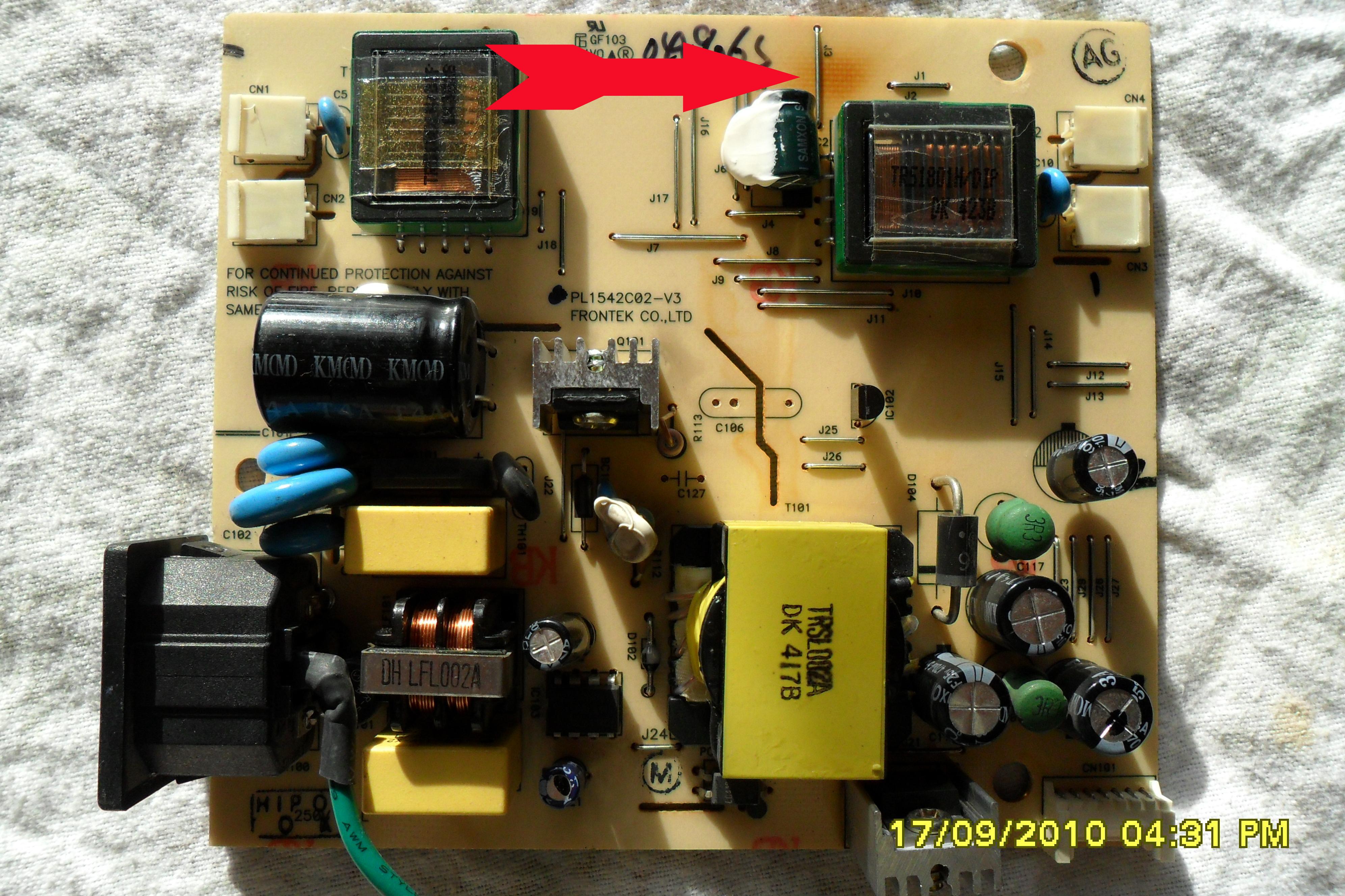

    Witam !!!

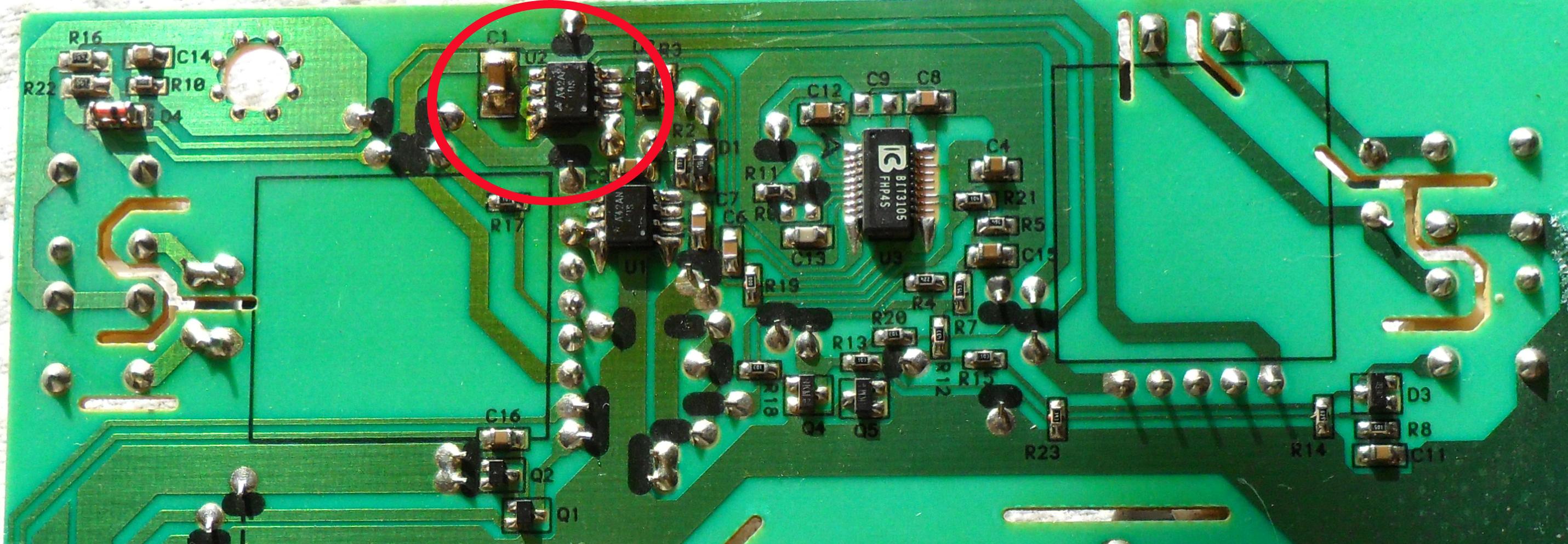

    Mam ten sam problem w dwóch takich sztukach.
    Czy ktoś może podpowiedzieć gdzie znaleźć schemat całości [ może jakiś inny model jest zbudowany tak samo ].
    Mam także dwa pytania.
    1. Czy to normalne że płytka przy inwerterze jest tak przegrzana jak na zdjęciach przy normalnej pracy.
    Czy uszkodzenie tego scalaka [ może kondensatora ]też może powodować całkowite niedziałanie monitora. Gdzie ewentualnie można go kupić [ jakim innym zastąpić - nie mogę znaleźć ].
    Monitor Belinea 101580 - nie startuje przetwornica Monitor Belinea 101580 - nie startuje przetwornica Monitor Belinea 101580 - nie startuje przetwornica

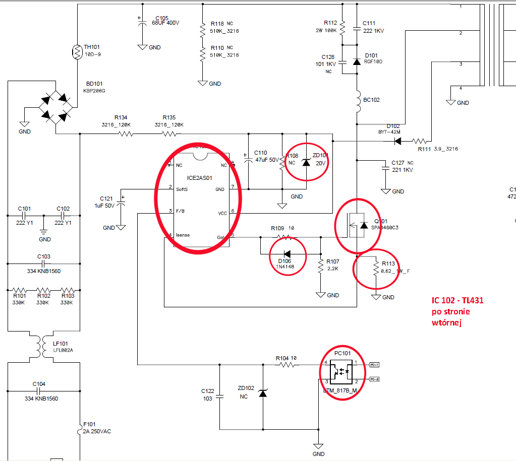

    2. W drugiej sztuce wywaliło :
    D 106, ZD101, Q101, R113 a IC 103 rozleciał się na dwie części.
    Czy z waszej praktyki opłaca się to naprawiać , czy przy tych uszkodzeniach śmiało można założyć że wtórna część też leży [ choć wygląda ładnie ].
    Dzięki za pomoc.

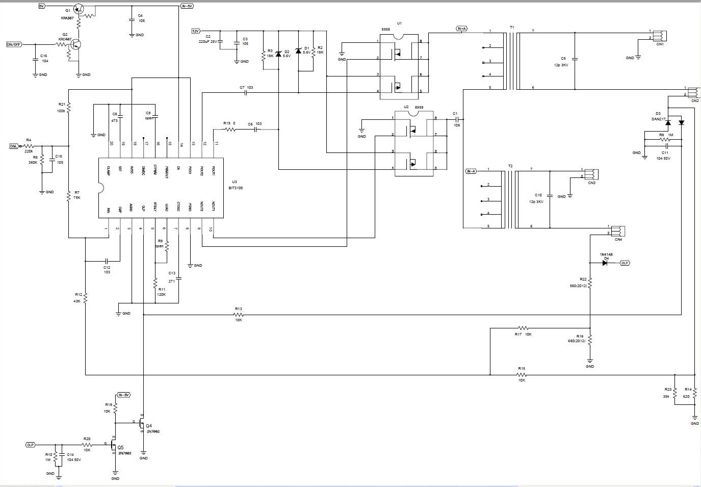

  • #4 8524447
    Richi
    Tu masz strone invertera tego modulu.

    Zacząłem od tej drugiej sztuki.
    Po wymianie tego co na schemacie
    efekt jest taki jak na filmie.
    Dioda zaczyna świecić i po chwili gaśnie itd, itd.
    Na mierniku napięcia pięknie pływają , nie mam dostępu do oscyloskopu [ niestety ]. Nie wymieniłem jeszcze żadnego elektrolitu [ może to błąd ].
    Może ten objaw się komuś skojarzy.

    Ja miałem tak w innym monitorze. Wymieniłem wszystkie elektrolity i stabilizator 431 (u Ciebie IC102). Spróbuj tego.
  • #7 8530604
    Richi
    Wyglada mi na to ze masz zwarcie na stronie wtornej.
    Zapewne w inverterze, schemat invertera masz w poscie powyzej.
    Sprawdz najpierw tranzystory kluczujace w inverterze, to jakies 80% usterek przy takim zachowaniu sie zasilacza.

    Richi
    Wystarczy odlaczyc tylko +12V idace na inverter.
    W twoim zasilaczu podejzewam uszkodzony tranzystor, ktory zaznaczyles na zdjeciu strzalka, to ciemne wygrzane miejsce.

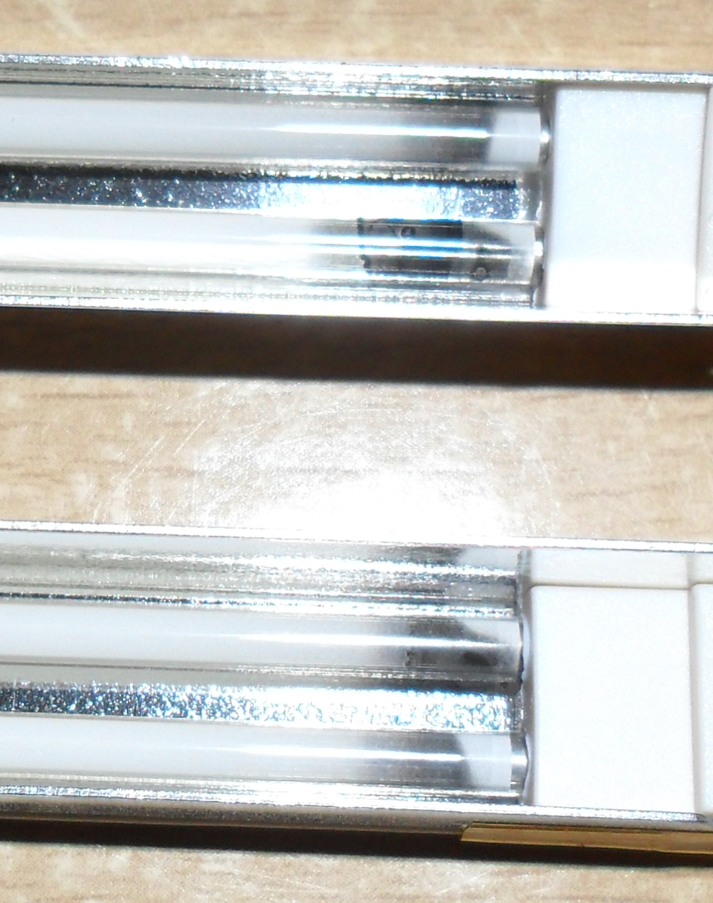

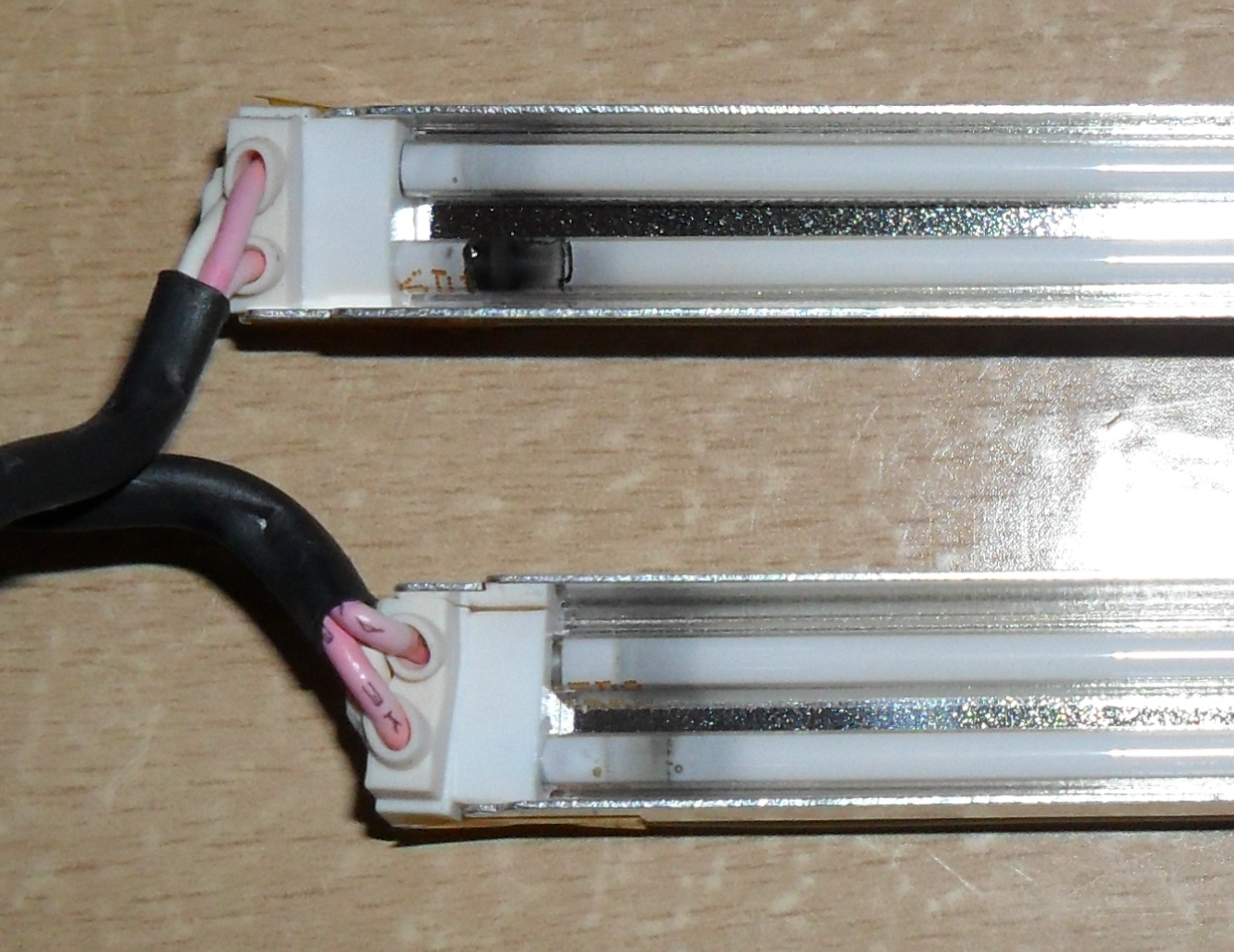

    Jeszcze nie uporałem się z tymi monitorami z postów wyżej a już trafił następny monitor LG z tym samym problemem [ po kilku sekundach gaśnie ].
    Jak już zapewne wiecie moja praktyka w monitorach jest zerowa [ zajmuję się wagami itp. ].
    Ponieważ macie to wszystko w jednym palcu jak widzę mam takie pytanie.
    Czy taki wygląd świetlówek świadczy o ich uszkodzeniu.
    Jeżeli tak to czy macie namiary gdzie takie cudo można kupić.

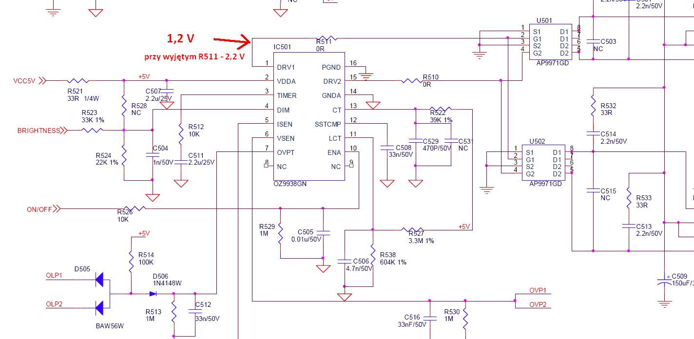

    Tym razem napięcia są książkowe.
    Mierząc napięcia sterowania tranzystorami jest jak na obrazku.
    Po włączeniu monitora :
    1. monitor przedstawia się - napięcie 1,2V
    2. gaśnie - 0V
    3. pokazuje obraz na chwilę - napięcie 1,2V
    4. gaśnie - 0V i cisza.
    Po odpięciu rezystora R511 całość tak samo tylko że napięcie wzrasta do 2,2V.
    Przy wyjętych całkowicie tranzystorach U501, U502 napięcie jak wyżej .
    Napięcie zasilania na IC501 cały czas 5V.
    Czy tak ma być.
    Diody sprawdzone [ nawet poza układem ]
    Czy można włączyć monitor z załączonym jednym torem świetlówek [ czy są jakieś zabezpieczenia odpowiedzialne za to ].
    Transformatory [ na najmniejszym zakresie miernika wtórne pokazuje zero na obydwóch ]. Pierwotne 463 ohmy.

    Jakant
    Poziom 35  
    Taki wygląd świetlówek może świadczyć o ich uszkodzeniu. Podaj dokładne wymiary świetlówek to coś Ci wybiorę.
  • #13 8542492
    Richi
    Co tam zamilkli, masz wszystkie cztery swietlowki do wymiany.
    Po wymianie powinno ruszyc, bez nie, to by bylo na tyle.
