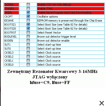

    znalazłem na stronie Link
    coś takiego
    [Atmega32][BASCOM]Mikroprocesorowy zegar do auta [fusebit-y]
    jak tak ustawie to będzie wszystko działać z moim programem i schematem? ,
    czy wystarczy tylko to zmienić co jest w 1 zakładce ?
    gdzie wpisać te np "111" ? CKSEL3..1 = "111"
    adi84_84 właśnie na tej stronie jestem ale i tak nic nie kapuje
  • #9 8313009
    tadzik85
    ustaw dokładnie tak jak na obrazku.

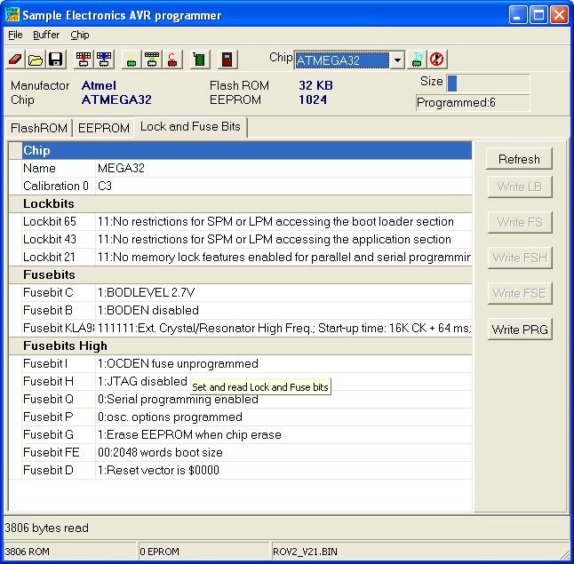

    zimzia@
    Może ktoś wie jak ustawić fuse bity w BASCOM na zewnętrzny kwarc 8MHz ??? i zasilanie 5V
    czy te są poprawnie ustawione

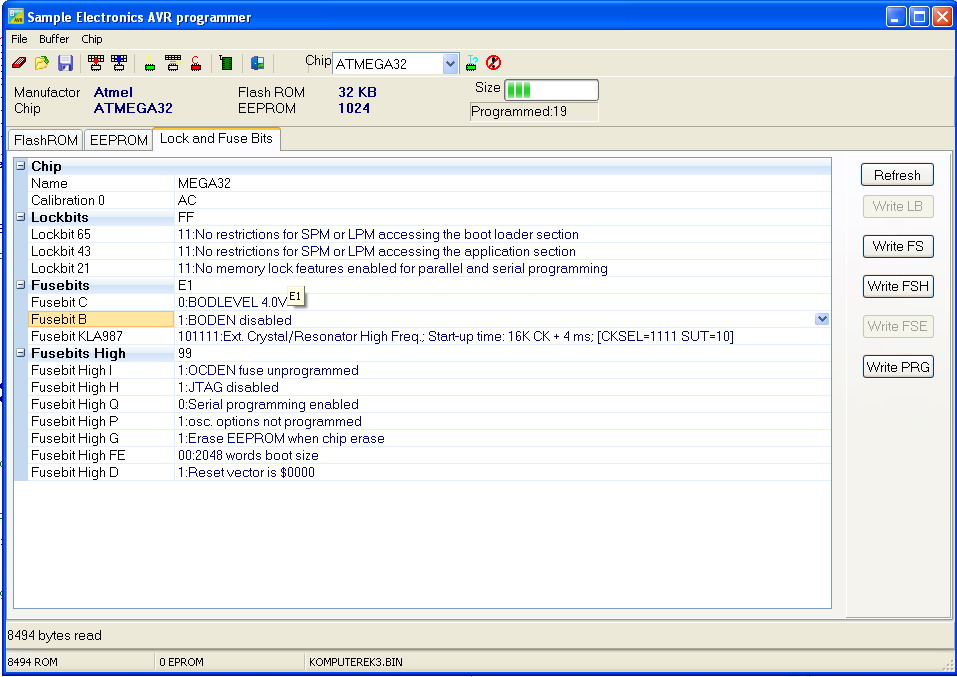

    zimzia@
    a KLA987 ma być 111111 czy 101111
    i jeszcze fusebit C 4v czy 2,7 atmega zsilana jest 5 v ma to jakies znaczenie
    #22 8314583
    tadzik85
    jeśli masz kwarc 8MHz to jest to high freq co masz wybrane. Dalsza informacja mowi o tym jak szybko procek wystartuje po otrzymaniu zasilania.
    BOD to układ resetowania procka gdy napięcia spadnie poniżej zadanej wartości.
    Możesz to włączyć ale ustaw opcja na 4.0V opcja 2,7V jest dla napięcia zasilającego 3,3V.
