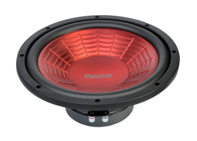

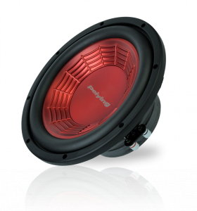

    piotrek92mlawa
    Witam wszystkich. Stawiam pierwsze kroki w car audio i chcę zbudować własną skrzynie basową. Posiadam 2 30-centymetrowe głośniki Peiying Py-be300f2 kazdy o mocy 500W. Jestem zielony w temacie strojenia skrzyni, do uzyskania dobrego basu dlatego pisze do was. Chciałbym sie dowiedzieć czy ktoś potrafił by wykonac dla mnie projekt takiej skrzyni pod te glosniki? Jaki mam materiał zastosować? Jakiego typu ma być skrzynia? Jeśli bass-reflex, to jaki wylot zastosować? I odpowiedni litraż tej skrzyni. Będe wdzieczny za wszelkiego typu podpowiedzi. Niżej załączam zdjęcia głośnika i jego parametry. Pozdrawiam.
    Opis
    Moc max: 500W
    Impedancja: 4 Ω
    Pasmo przenoszenia: 20Hz - 300Hz
    Czułość: 88 dB 1W/1M
    Rozmiar magnesu: 50oz
    Drożność: 1-way
    Średnica: 12 Cal
    Model: PYBE300F2
    EAN: 5901436702115
    Rozmiary głośnika do rysunku
    Rozmiar "a": 31.5 cm
    Rozmiar "b": 28 cm
    Rozmiar "h": 12.7 cm
    Rozmiar "c": 14.5 cm
    Waga: 3700g
    Parametry głośnika
    Revc: 3.4 Ohm
    Qts: 0.456
    Sd: 49.087 cm ²
    SPL: 88.5 dB
    Vas: 12.757 l
    Qms: 4.375
    Qes: 0.509
    BL: 4.898 Tm
    Cms: 198.521 uM/N
    Fo: 29.299 Hz
    Md: 144.76 g
    Nie: 0.4%
    Krm: 4.121u
    Erm: 0.871
    Mms: 19.849g
    Mmd: 18.065mKg
    Kxm: 16.154mH
    Exm: 0.785
