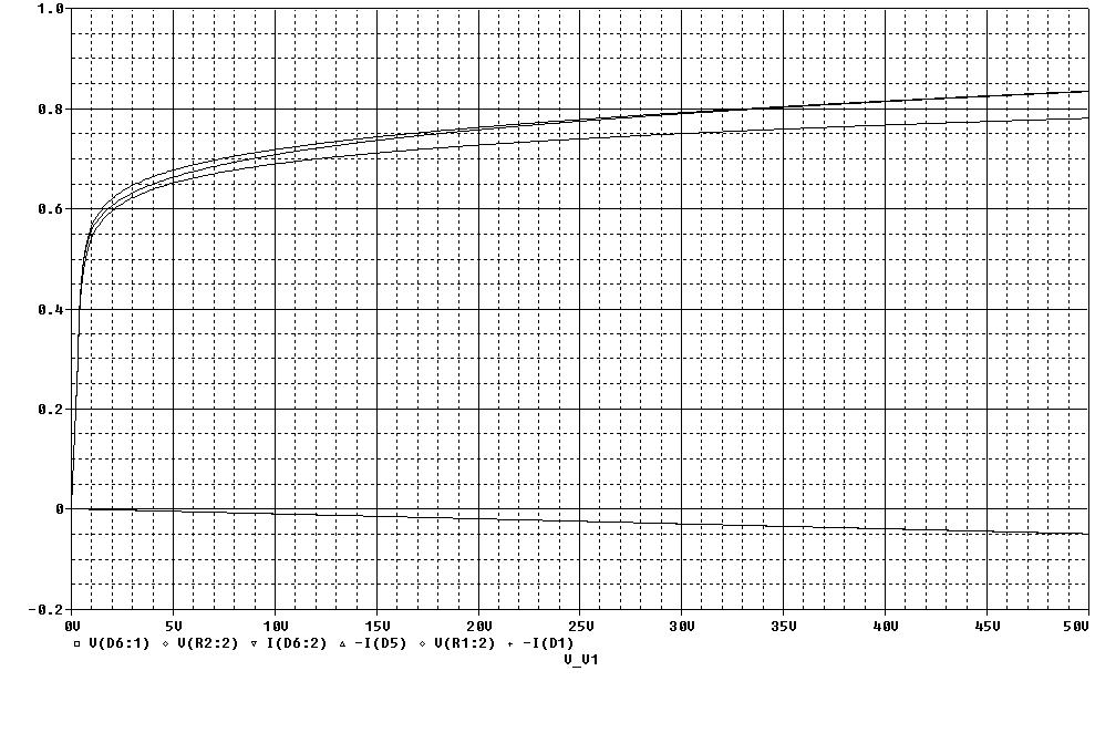

    Witam serdecznie:)
    Ostatnio przyszło mi pracować z tym przyjemnym programem;) i mam parę pytanek. Muszę zrobić symulację dla różnych diod i rezystancji. Teraz mam diodę jako LG6, a modele spicea dobieram pod konkretny bin diody (w okienku implementation wybieram LG6_3A, LG6_4A - modele spicea itp.). Chciałbym aby model spicea był parametrem tzn. w implementation byłaby np. zmienna volatge_bin i chciałbym wywołać symulację z kilkoma parametrami i wyświetlić prądy na jednym wykresie, tak samo z rezystorami tyle że to prostsze;) Np. żeby zrobił voltage_bin=LG6_3A, drugi krok to voltage_bin=LG6_4A itp. Jak zmienić plik cir aby to było wykonywalne?;]
    Z góry dzięki za pomoc:)

    _Robak_
    Poziom 33  
    Ok, tylko że to jest dobre jak chcę zmieniać wartość np. rezystancji. A ja chciałbym sparametryzować nazwę pliku z którego ma czytać model spicea;) Czyli w skrócie, chcę zobaczyć np. wykres Uf(I) dla diody czerwonej, zielonej i niebieskiej;)

    _Robak_
    Poziom 33  
    No niby można, tylko ja mam kilkanaście (kilkadziesiąt) diod i układy to sterowania LEDami, więc musiałbym wszystko kopiować. Choć jest to na pewno jakieś rozwiązanie;) Wolałbym jednak żeby dało się to ogarnąć na jednej kopii schematu:)
