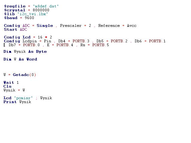

    Bawię się czujnikiem MOBOT-US V2, który posiada wyjście analogowe, na którym w zależności od pomierzonej odległości od przeszkody podaje odpowiednie napięcie zgodnie z zaleznością 1V=1m. Zakres pomiarowy czujnika 3,5m. Podpinam sonar pod zestaw uruchomieniowy ZL2AVR tak ze wyjście analogowe czujnika przyłączam do pinu PC0(ADCO). Do tego napisałem prościutki program w bascomie, który wyświetla mi pomierzoną wartość napięcia na wyświetlaczu. Problem polega na tym ze w ten sposób jestem w stanie pomierzyć odległość max 130cm (1,3V), co odpowiada wartości wyświetlonej z PC0= 255. Zauważyłem ze przetwornik w zalezności od pomierzonego dystansu podaje mi wartości z zakresu 0-255. Czy jest możliwe ustawienie tak przetwornika bym uzyskał co najmniej 2m (2V) ?? poniżej załączam kod programu.

    Przede wszystki zmień napięcie odniesienia na wewnętrzne (Internal) zamiast AVCC to od razu zwiększy ci się zakres pomiarowy. A że internal w ATmega8 to 2,56V - dzięki temu w zasadzie będziesz chyba miał 100% zakresu od 0 do 1023. Sprawdź.
    A jak nie to jeszcze można zawsze jakiś dzielniczek rezystorowy.
    Przy okazji wybór napięcia odniesienia AVCC to w ostateczności i do prób na szybko. Generalnie to najgorszy wybór. Zawsze lepiej wewn. źródło odniesienia a gdy coś bardzo ważnego to można dać nawet zewnętrzne do nogi AREF procka.
    TYLKO MAM NADZIEJĘ !!!, że u ciebie noga AREF wisi w powietrzu albo jest (najkorzystniej) podłączona kondkiem ceramicznym 100nF do GND i nic więcej!

    Wystarczy zmienić linie
    Dim Wynik as byte
    na
    Dim Wynik as word
    Poza tym nie rozumiem po co wykorzystujesz dwie zmienne ? Wystarczy jedna typu word

    Wcześniej sam na to wpadłem i rzeczywiście to rozwiązało problem. Zmiana Avcc na internal jak wcześniej sugerował kolega nie pomogła. Jednak dzięki wszystkim za zainteresowanie i pomoc.
