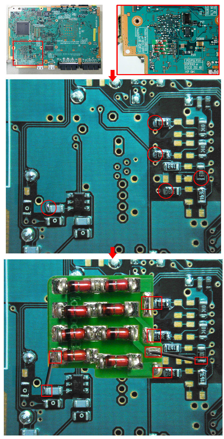

  • #4 8319607
    cash180
    Witam ja może troche naprostuje temat i opcja jest taka żeby rozkręcic konsole i sprawdzić czy jest przerobiona oraz sprawdzić czy jest tam zamontowany układ FIX do zmniejszenia napięcia na optyke (obrazek poniżej), jeżeli nie jest zamontowany to z góry można zasugerować że trzeba wymienić laser na nowy i przy okazji wlutować FIX-a bo inaczej do miesiąca czasu znowu trzeba bedzie wymienić optyke...
    Konsola PS2 SCPH-70004 Nie czyta Płyt
