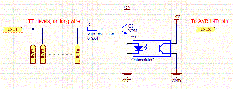

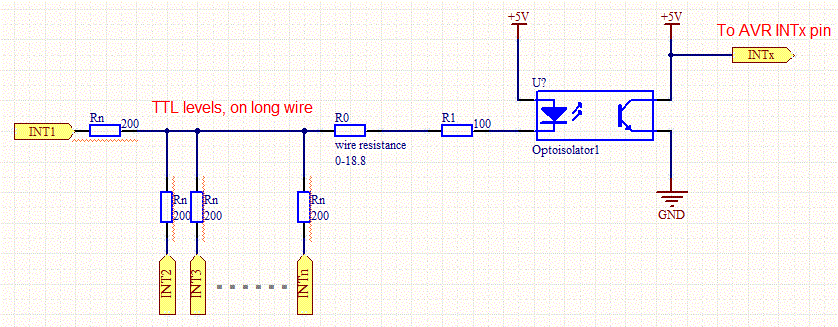

Witam, nie do końca wiem jak sobie poradzić z takim problemem. Mam dość długą magistralę z podłączonymi do niej urządzeniami, każde z tych urządzeń może na wspólnym przewodzie zgłosić do ATmegi32 przerwanie INTx.
I teraz jak się za to zabrać myślałem nad układem poniżej ale nie jestem pewien jak dobrać elementy i czy coś takiego ma w ogóle szanse działać z tak dużą rezystancją ma przewodzie (przewód to skrętka, długość około 100m stąd R zastępcze 8.4K).
Jeszcze jedna uwaga R jest rezystancją dla całego przewodu tzn. od INT1 aż do tranzystora, może trochę mylnie to narysowałem.

Jednak u mnie jest jeszcze ta "linia długa".
