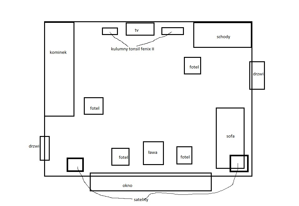

#1 8319276 22 Lip 2010 18:06 mazur30 mazur30 Poziom 10 #1 8319276 22 Lip 2010 18:06 Tu jest rysunek mojego pokoju.Potrzebuje pomocy jak ustawic kolumny aby był najlepszy efekt 5.1.Pozostałe kolumny to tonsil maestro II.
#2 8319343 22 Lip 2010 18:27 Pablo1964 Pablo1964 Moderator Pomocny post? (0) #2 8319343 22 Lip 2010 18:27 TV naprzeciwko okna? Czy to aby dobry pomysł?
#3 8319654 22 Lip 2010 20:10 mazur30 mazur30 Poziom 10 Autor tematu Pomocny post? (0) #3 8319654 22 Lip 2010 20:10 Nie miałem jak inaczej postawić tv a w oknach mam zewnętrzne rolety które są prawie cały dzień zasunięte.
#4 8320107 22 Lip 2010 22:06 Pablo1964 Pablo1964 Moderator Pomocny post? (+1) #4 8320107 22 Lip 2010 22:06 Odwróciłbym to wszystko o 180 stopni.
#5 8321320 23 Lip 2010 10:45 mazur30 mazur30 Poziom 10 Autor tematu Pomocny post? (0) #5 8321320 23 Lip 2010 10:45 Nie mam możliwości zmiany umeblowania.Musi zostać tak jak jest
#6 8321482 23 Lip 2010 11:32 Pablo1964 Pablo1964 Moderator Pomocny post? (0) #6 8321482 23 Lip 2010 11:32 W którym miejscu ma być znośnie słychać?
#7 8322283 23 Lip 2010 16:11 mazur30 mazur30 Poziom 10 Autor tematu Pomocny post? (0) #7 8322283 23 Lip 2010 16:11 Obok ławy i sofy
#8 8322744 23 Lip 2010 18:42 Pablo1964 Pablo1964 Moderator Pomocny post? (0) #8 8322744 23 Lip 2010 18:42 Obok sofy nie będzie. Obok ławy - gdy rozmieścisz satelity przy końcach okna, skierowane bokiem - w kierunku foteli. Kolumna centralna - tuż nad albo tuż pod telewizorem.
#9 8323130 23 Lip 2010 20:33 mazur30 mazur30 Poziom 10 Autor tematu Pomocny post? (+1) #9 8323130 23 Lip 2010 20:33 Coś takiego .
#10 8323340 23 Lip 2010 21:34 Pablo1964 Pablo1964 Moderator Pomocny post? (0) #10 8323340 23 Lip 2010 21:34 Mniej więcej. Przeprowadź teraz kalibrację - masz taką możliwość?
