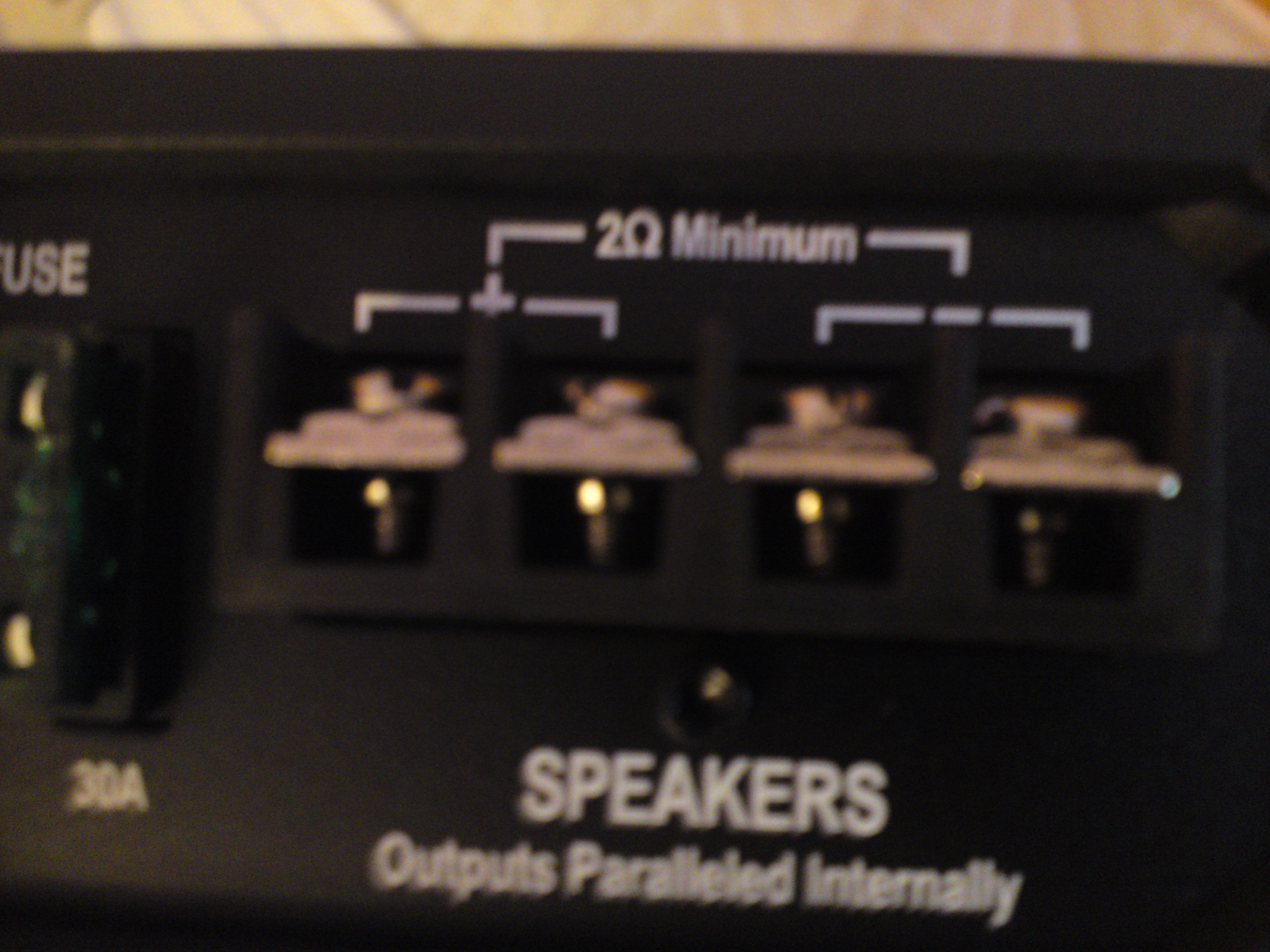

    No tak ale dalej nie wiem jak podlaczyc.
    Zewnetrzne to 2 ohm.
    A zeby uzyskac 4 ohm?
  • #4 8324518
    Grzegorz Siemienowicz
    Poziom 36  
    To jest monoblok !!! podłączasz plus do plusa i minus do minusa.
  • #5 8324548
    mirek36
    To jaka jest różnica między podłączeniem na 2 i na 4 ohm?
  • #6 8324578
    Poziom 36  
    Nie ma różnicy.
  • #7 8324581
    TeamStream
    jak podłączysz głośnik 4 ohm to wzmacniacz będzie pracował przy 4.Zaciski masz zdublowane wiec obojętnie pod które podłączysz(+i-).Nie możesz zejść niżej jak 2 ohm/y bo wzmacniacz tego nie wytrzyma.
  • #8 8324586
    mirek36
    No i o to mi chodzilo. Czyli wzm sam dostosuje sie do tego co podlaczy oby nie mniej niz 2 ohm tak?
  • #9 8324599
    Poziom 36  
    Tak jak każdy wzmacniacz !!!
