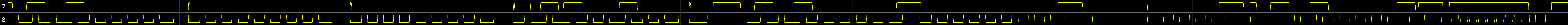

    Witam, jak w temacie mam z tym problem..otóż napisałem, bazując na dostępnych w internecie przykładach obsługę i2c w komunikacji z eepromem 24LC1025, wysyłam mu pewną liczbę a następnie ją odczytuję i wyświetlam na LCD. Niestety, komunikacja I2C nie działa - wiem to gdyż zamienienie miejscami linii SDA i SCL nie zmieniło niczego w zachowaniu programu..
    edit: zamieszczam przebiegi SDA i SCL jakie zarejestrowałem analizatorem stanów logicznych : klik!
    oto kod :

    Tyle że ja chcę to zrobić programowo, bez użycia sprzętowego TWI..
    Problem rozwiązany, wystarczyło dłużej poczekać na zapis do eepromu..
    Zamieszczam poprawny kod, może komuś się przyda ;)

    _delay_ms(10); //czekamy aż zapisze, powinno wystarczyć 5ms ale nie zaszkodzi więcej
