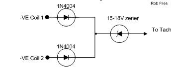

Mam problem z uruchomieniem obrotomierza w Polonezie. W silniku zamontowany jest układ zapłonowy EDIS (bezrozdzielaczowy z Forda) + sterownik Megajolt. Zastosowałem układ z dwoma diodami+dioda Zenera, który podobno rozwiązuje problem, ale obrotomierz ani drgnie. Gdy podłącze obrotomierz pod jeden z przewodów cewki to pokazuje mniej więcej 1/2 prawidłowych obrotów. Ciekawe, że gdy podłącze ten przewód poprzez diodę sygnał jest jak gdyby wygaszany - wskazówka obrotomierza ani drgnie.
Ktoś ma może jakiś pomysł jak to uruchomić?
