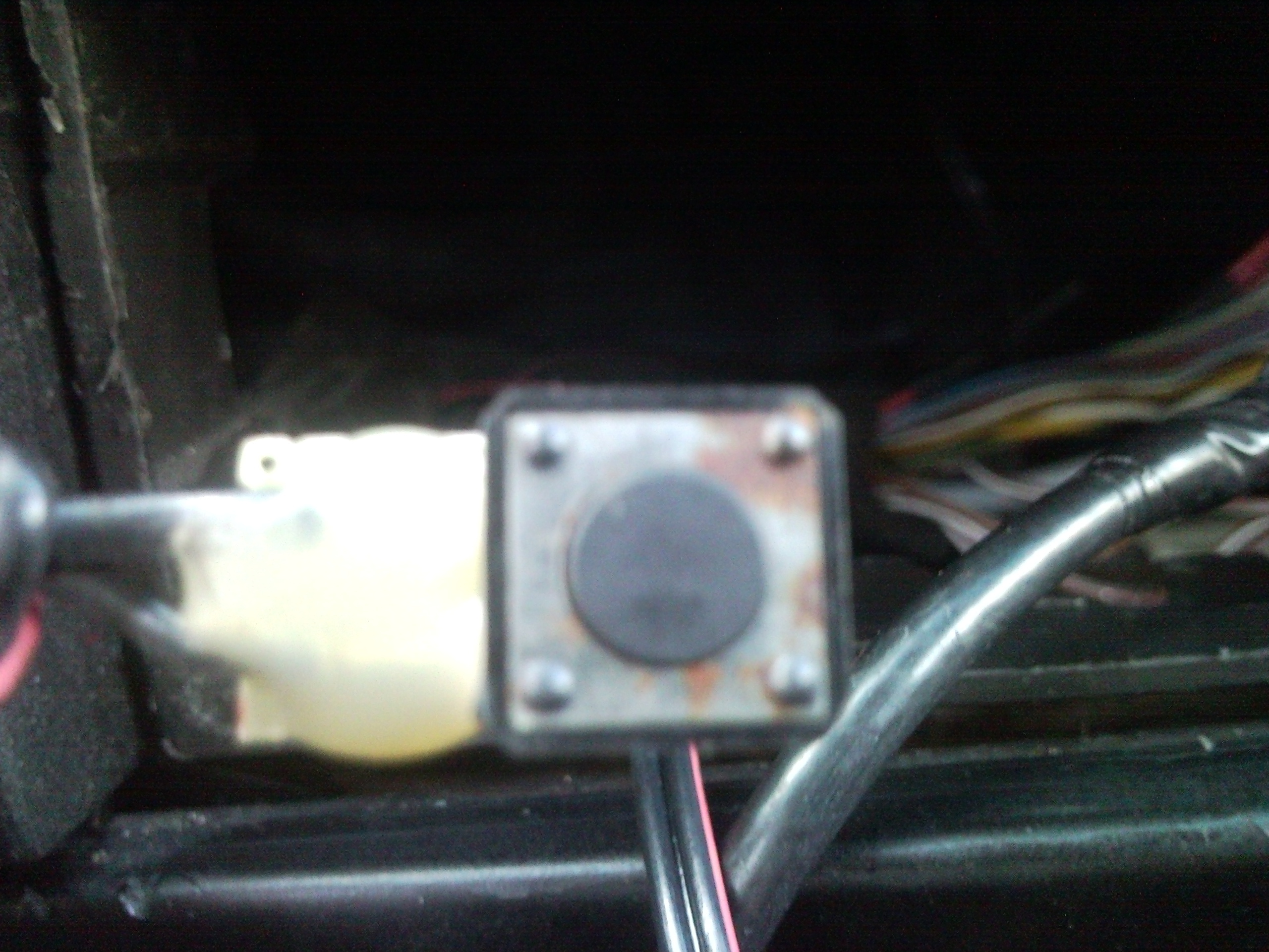

    dzięki bardzo jutro z tym pokombinuję :) mam jeszczejedną sprawę podczas podłączania nowego radia znalazłem coś takiego
    Radar detector co to jest?
    i nie wiem do czego to służy - kabek prowadzi gdzieś w stronę kierownicy ale nie wiem gdzie dokładnie bo nie rozbierałem nic.
  • #8 8329859
    gabik001
    Poziom 37  
    Może to być tzw. valet switch (przycisk serwisowy od alarmu) ale równie dobrze coś innego...
