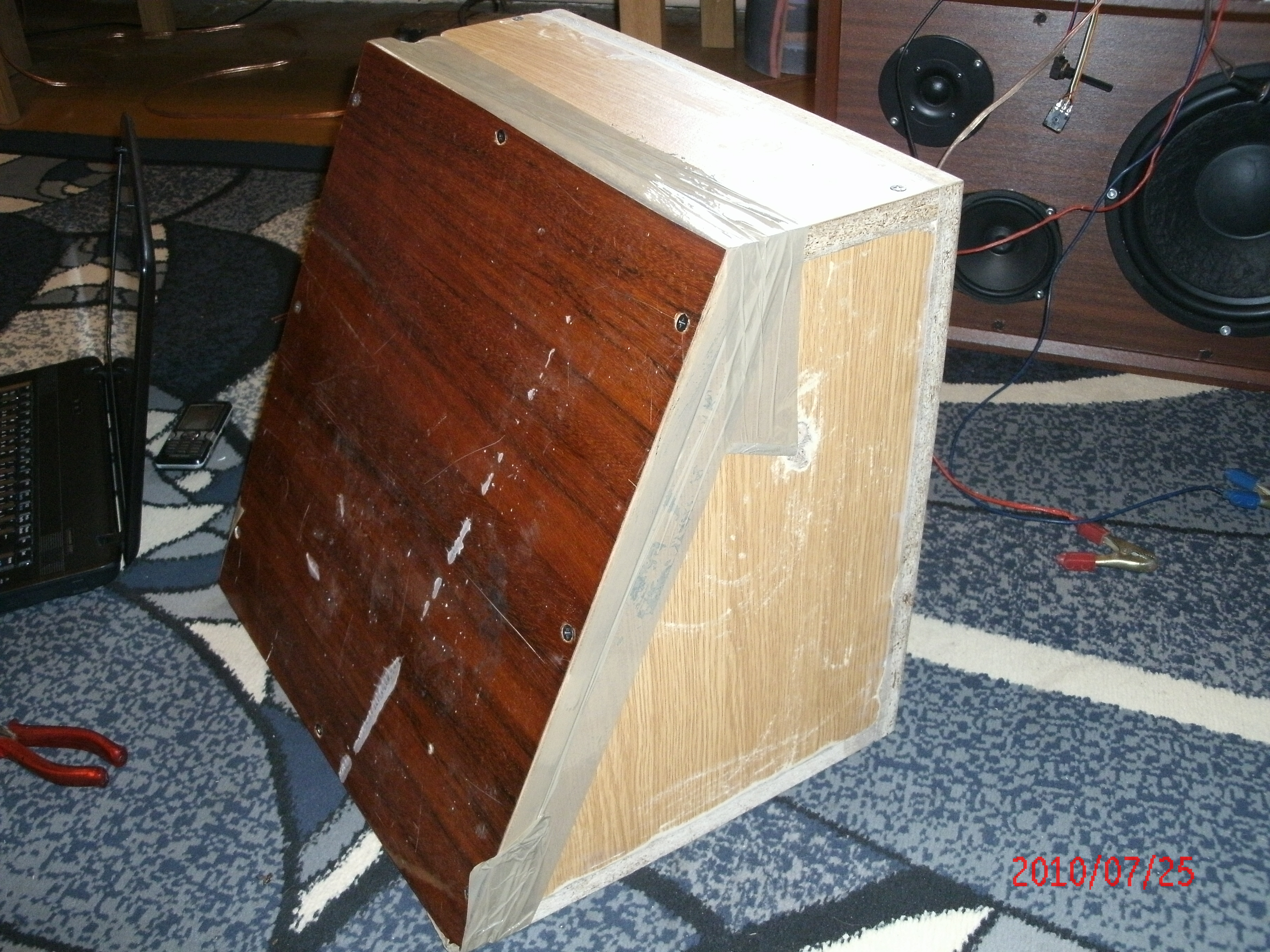

    Witam. Jestem w trakcie budowy subwoofera aktywnego którego mam zamiar używać w samochodzie. Jako wzmacniacz zastosowałem układ oparty na TDA1562q wraz z regulowanym filtrem dolno przepustowym. W obudowie o pojemności około 27 litrów umieściłem GDN-22/200/4 SC STX. Dodam, że obudowa na razie nie jest wytłumiona żadnym materiałem i jest zamknięta. Sygnał audio z laptopa, zasilanie wzmacniacza z akumulatora. Problem polega na tym, że przy trochę większym wysterowaniu słychać dziwny dźwięk dochodzący z cewki głośnika. Jest to jakby cichy "jęk". Nie jest on szczególnie głośny jednak słyszalny. Co może być tego przyczyną ? To wina głośnika, nieodpowiedniej obudowy czy samego wzmacniacza ?

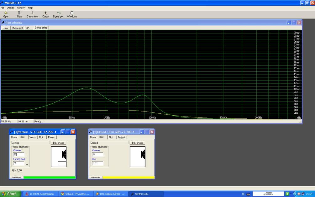

    Co do samej konstrukcji wg programu WinISD zmniejsz kolumnę do 15 litrów, 27 ciut za dużo i wytłum nawet gąbką tapicerską na tylnej i bocznych ściankach. W obudowach zamkniętych to konieczność. A nie chce kolega obudowy typu bass-reflex??
    Jak tak nie trzeba wytłumienia i nie trzeba zmniejszać obudowy tylko kupić tunel bass-reflex. Jakbyś kupił 2 tunele o średnicy ok 5 do 6 cm to daj znać powiem Ci jaka długość przedłużysz rurką pcv bo wg programu tunele o średnicy 6,8 cm muszą mieć długość 25,5 cm jest to strojone na 51Hz i zyskujesz ok 30 Hz pasma w dół niż przy zamkniętej.

    Dorzucam zrzuty ekranów tych kolumn co opisywałem, i przepraszam za drugi post pod rząd.

    Na razie chcę stestować obudowę zamkniętą jednak myślę, że otwarta będzie lepsza. Sprawdzę rano tego GDNa na innym wzmacniaczu. Konstrukcja nie jest estetyczna bo to dopiero początek estetyka na końcu teraz liczy się optymalne wykorzystanie głośnika.

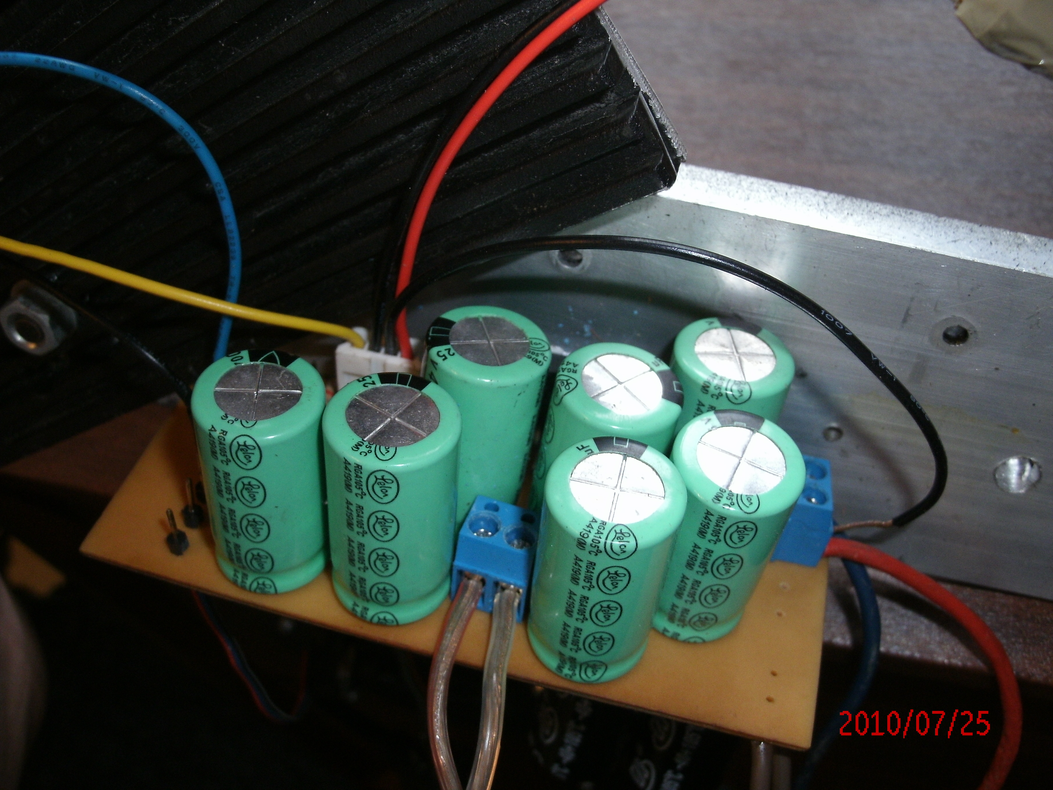

    Co do tego wzmacniacza na zdjęciu to jest na tda 7294 z tego co poznaje
    na stronie AVT masz prostszy układ płytki (wiem bo sam robiłem i też metodą "markera" jak u Ciebie) i wszystko jest po jednej stronie, są dwie wersje tam starsza bez chłodzenia wymuszonego to ta o której teraz mówiłem lub z chłodzeniem wymuszonym pod radiator komputerowy i płytka dwustronna.
  • #7 8331046
    palkipqi
    Nie, nie. To jest 1562q wykonany na podstawie projektu menekinena. www.elektroda.pl/rtvforum/topic1661394.html Właśnie testuje tą obudowę. Podpiąłem ją pod ten zestaw Samsunga i jest trochę lepiej, tak samo jest w przypadku J-107K. Myślę, TDA1562q ma zbyt słabe zasilanie i nie potrafi opanować głośnika. Zaraz wykonam próby z otwartą obudową.

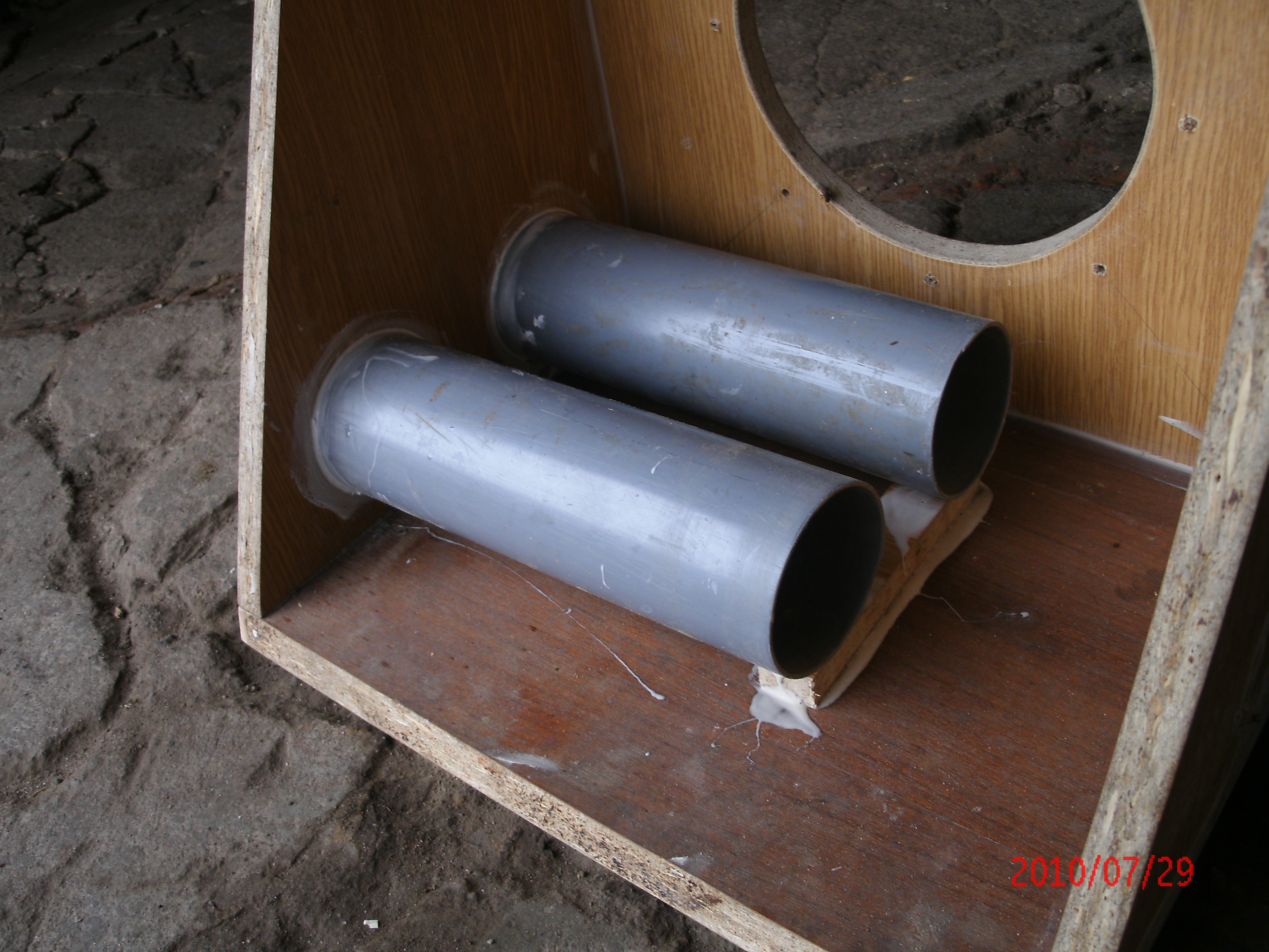

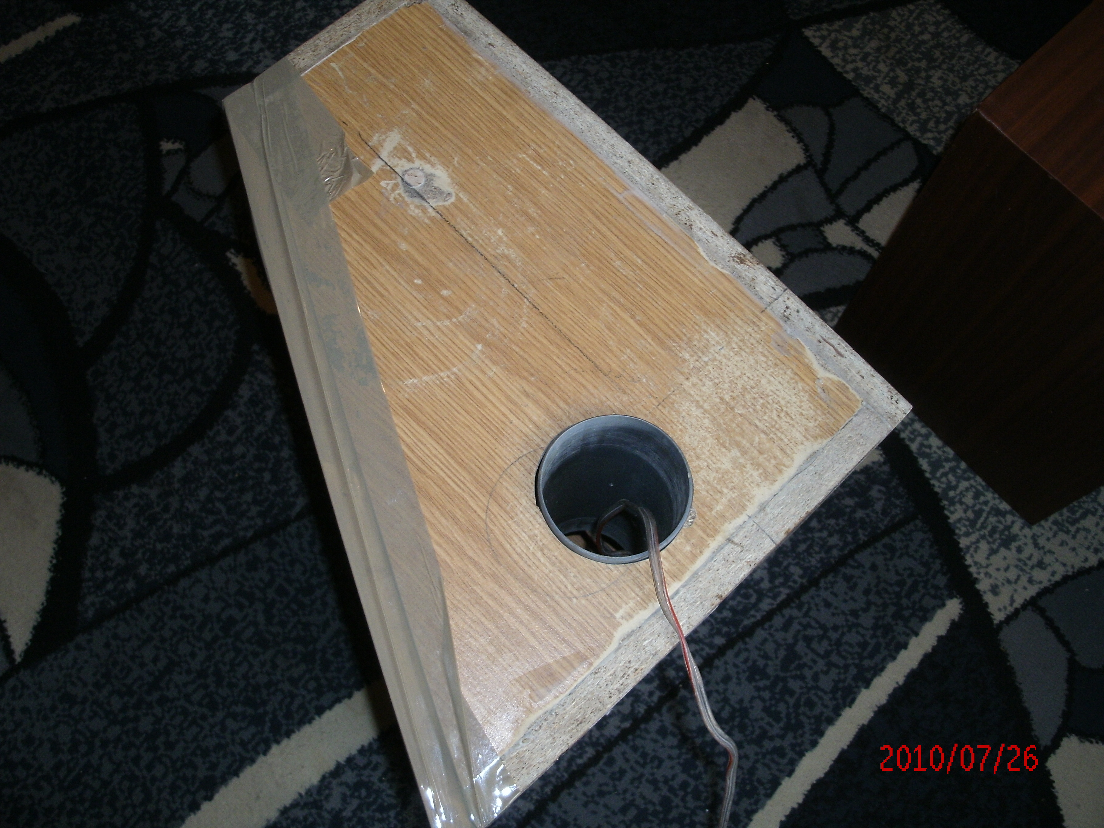

    Głośnik w obudowie otwartej zachowywał się trochę lepiej. Na razie zastosowałem jeden tunel o średnicy 70mm i długości 250mm.

    Zamontowane dwie rury PCV 70mm na 250mm. Jutro napiszę jaki jest odsłuch.

    Te rurki to za blisko ścianek i głośnika, odległość powinna być co najmniej o średnicę rurki .
  • #16 8346654
    palkipqi
    BR rozmieściłem najlepiej jak to było możliwe w tej obudowie. Odległość końców portów BR jest większa niż ich średnica.
    Skręciłem, podłączyłem uruchomiłem. Używając generatora funkcji zszedłem do około 42Hz niżej już nie było "komfortowo" dla uszu i dla głośnika - słychać było charakterystyczne uderzanie cewki głośnika o nabiegunnik. Tak samo jest w przypadku gdy zasłonię oba porty BR. Mam nadzieje, że to wina wzmacniacza który nie jest w stanie opanować głośnika.
