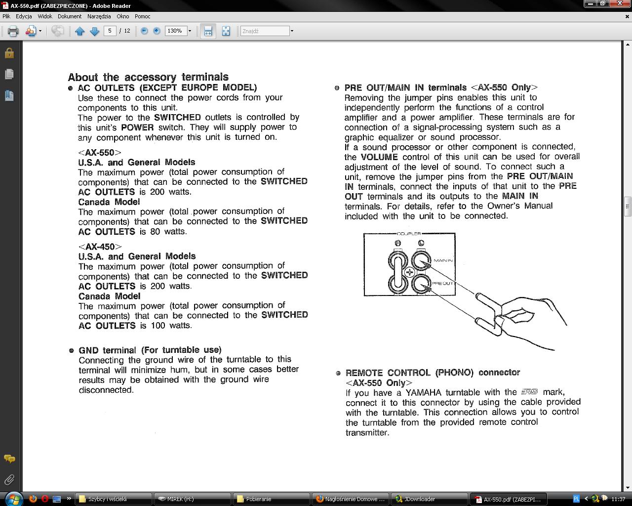

    Witam!
    Zamierzam zakupić właśnie tę końcówkę mocy Sharp SX-8800. I zastanawiam się czy właśnie da radę podłączyć ten sprzęt pod mój wzmacniacz. Z Sharpa wychodzą 2 chinche ( czyli źródło dźwięku) i właśnie czy da się je gdzieś podłączyć pod Yamahę, tak abym mógł regulować dźwięk pokrętłem na wzmacniaczu.

    Dorzucę jeszcze kilka informacji.
    Znalazłem instrukcję obsługi mojego wzmacniacza. Oto 1 strona z niej.
    Jak podłączyć Sharp SX-8800 H z Yamahą ax-550
    Jak widać na pierwszym zdjęciu do wyjść i wejść pre out i main in włożone są zaciski. Według tego co wyczytałem w innych tematach kabel od sharpa włożę do wyjścia pre out, a wejście main in będzie wolne. Jak myślicie to połączenie byłoby dobre?
    Wybaczcie, że może i pytam o coś oczywistego ale chciałbym mieć 100% pewność czy Sharp zadziała.
