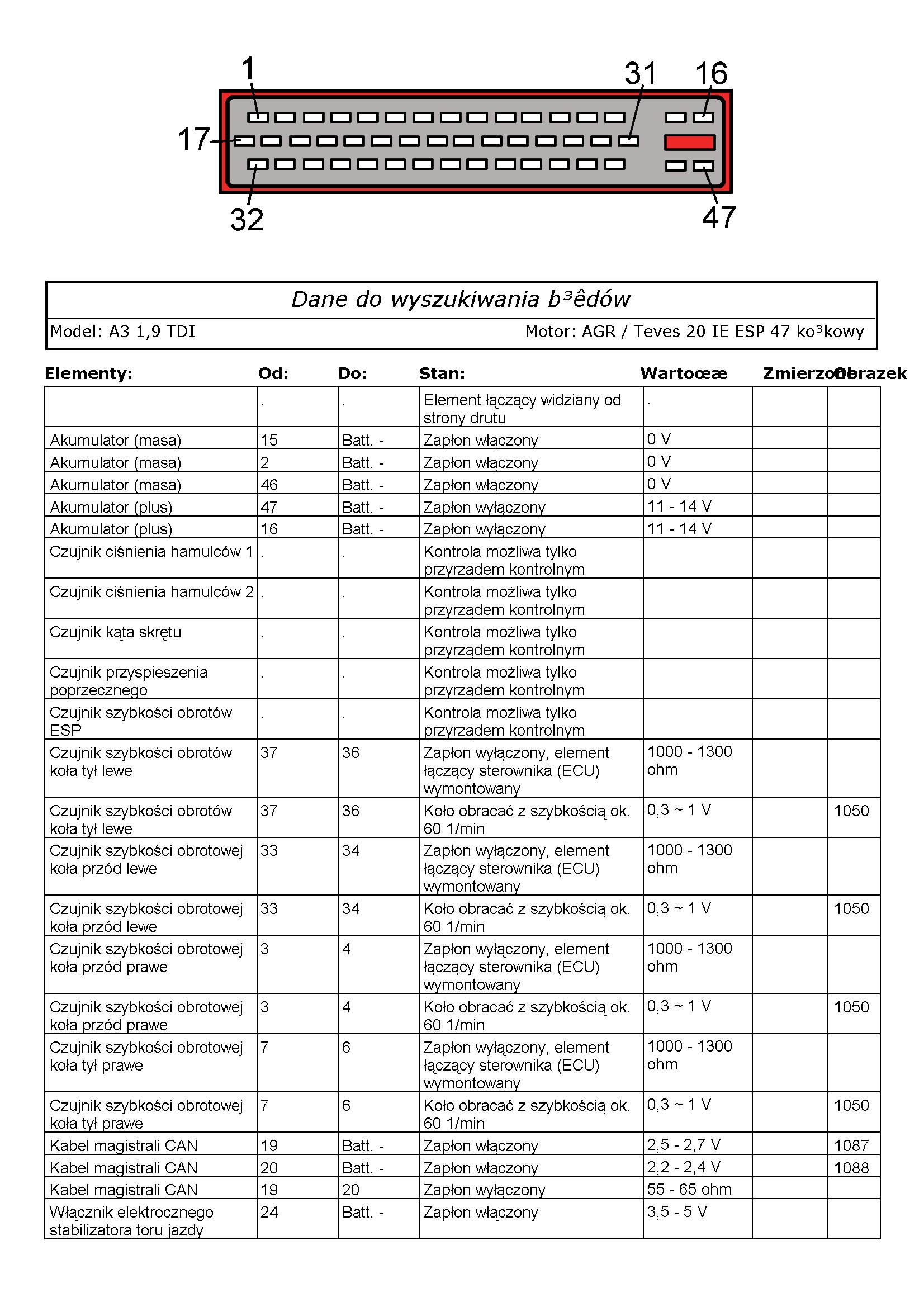

    Czy mógłby ktoś udostępnić schemat wtyczki sterownika ABS do Audi A3?
  • #2 8335694
    spoxx2006
    Podnoszę temat. Nikt niema schematu ABS AUDI A3, może być taki sam jak w Audi a4. Chodzi mi szczególnie o rozmieszczenie pinów we wtyczce.
    #3 8336638
    mirekfm
    Poziom 19  
    Znalazłem dwa rodzaje który interesuje?
    Schemat ABS, AUDI A3, 96rok poszukuję. Schemat ABS, AUDI A3, 96rok poszukuję.
  • #4 8342745
    spoxx2006
    Dziękuję bardzo!
